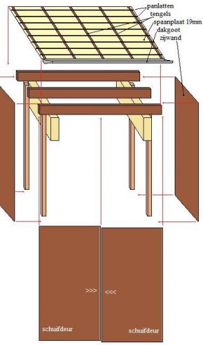

De afmeting van het pannendak word 270cm (br) x 312cm (dp).
De gehele breedte van 270 cm (voorzijde) zal, zoals nu gepland is, bestaan uit twee schuifdeuren.
Ik heb 2 varianten voor de constructie
Constructie 1
alleen op de hoeken komen palen. 4 in totaal dus.
Aan beide zijden eventueel nog 1 paal in het midden.
Aan elk van de twee palen die aan één zijde (312cm) staan komt een keper van 312cm.
De uiteinden van de beide buitenste kepers wil ik dmv twee gordingen van 270cm aan elkaar verbinden, op zo n wijze dat een gesloten vierkant ontstaat.
(Dan zijn hetgeen echte gordingen meer want ze liggen niet onder de kepers)
Vervolgens wil ik met bintdragers 3 kepers tussen de gordingen hangen (en vastschroeven). Hierdoor ontstaat een onderlinge afstand van circa 65 cm.
Daarop 19mm spaanplaat met daarop een laag folie.
Daarop weer bovenop de tengels en daarop de panlatten.
Onderstaande foto is slechte een indicatie voor de keper en gordingconstructie!!!
Constructie 2
Aan elk van de twee palen die aan een zijde (312cm) staan komt aan de binnenzijde een keper van 312cm.
Ook hier eventueel aan beide zijden nog 1 paal in het midden.
Daarop rusten 3 gordingen van 270cm.
Eventueel kan in het midden van elke zijkant nog een staander komen.
Vraag 1: Welke constructie verdient de voorkeur en waarom?
Of wellicht beide niet maar hoe dan?
Er komen 9 rijtjes van 9 pannen op (ca 340 kg).
Plus 19x2700x3120mm spaanplaat, plus een 270 cm goot.
Vraag 2: kan iemand een indicatie geven van de dikte van de staanders, kepers en gordingen.
