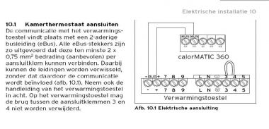

Ik heb een HR solide 24/28 3c (vailliant) met honyewell thermostaat (aan.uit) werkt prima.
Maar nu wil ik een (programeerbare) vailliant thermostaat plaatsen en dan hebben ze het over EBUS dit is mij niet duidelijk ook niet in de beschrijving welke klemmen bedoelen ze daar mee????
En kan hier een modulerende thermostaat op????

U kunt op uw vaillant ketel een klokthermostaat van vaillant monteren die comuniseerd via de EBUS aanluiting die op de ketel aansluiting en de thermostaat zit, let wel op dat deze klokthermostaat van vaillant geen verlicht display heeft en dat indien u deze thermostaat aansluit op de EBUS aansluiting er een doorverbinding op de aansluiting 3 en 4 gemaakt moet worden bij de cv ketel.

Maar weet u toevallig ook welke klemmen dat zijn die EBUS klemmen want dat is niet echt duidelijk.
Wat ik wel zie op het schema is X31 en er staat bij aansluiting voor open therm module en E bus garnituur/actostor
Maar er staat ook op hetzelfde schema een + en - teken en daar staat bij aansluiting voor extern ebus regelapparaat
welke moet ik hebben?

Voor de aansluiting van diversen thermostaten kunt u de onderstaande link gebruiken https://www.vanheugtencv.nl/upload/files/thermostaten/touchaanuithandleidng.pdf op uw ketel kunt u ook een ander merk dan vaillant mudulerende thermostaat plaaten hiervoor heeft u de klemmen Opentherm module voor nodig
de Ebus aanluiting van uw ketel is inderdaad gemerkt met + en - maar heeft op de thermostaat geen + en - en maakt dan niet uit hoe u hem aansluit.

En stel dat ik de vrt 50 op aan/uit wil instellen (dat kan) blijft dan de aansluiting op de klemmen gelijk op de ebus?
Nu staat hij modulerend
