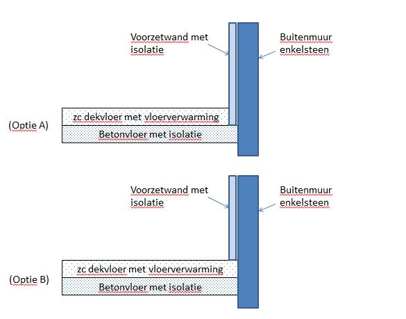

Ik overweeg nu twee mogelijke optie om voorzetwand buitenmuur te plaatsen. Zie de tekening.
Er is geïsoleerde betonvloer op BG. Daarop ga ik vloerwarming leggen (op netten, en voorzien van reflectiefolie en randisolatie) en dan zandcement dekvloer storten. Er komt ook een voorzetwand met isolatieplaten voor de buitenmuur.
Optie A: zandcement dekvloer tot de buitenmuur, en de voorzetwand staat op de zandcement dekvloer.
Optie B: zandcement dekvloer tot de voorzetwand, en de voorzetwand staat op de betonvloer.
Welke optie moet ik kiezen? Waarom? Of is er nog betere oplossing?

Optie A, minder kans op een koudebrug en daardoor minder kans op natte plekken onder aan de muur.

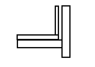

Ik zou het zelf zo doen, dus de cementdekvloer laten stoppen voor de buitenmuur (afstand zelfde als spouwdikte) en daarop je binnenmuur. Zo heb je geen kans op vocht.
