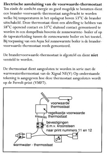

Ik heb een zonneboiler aangeschaft welke ik wil gebruiken icm mijn huidige cv ketel: Agpo Ferroli Xignal NEV1324T. In de handleiding van de ketel staat het volgende:
Mijn vraag is, wat doet het regelkastje? Maakt deze de verbinding boven de 58 en verbreekt deze de verbinding beneden de 53 graden? Zo ja, dan heb ik nog een stukje elektronica liggen wat ik hiervoor kan gebruiken en hoef ik geen onderdelen aan te schaffen.
