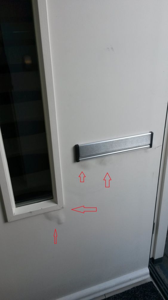

Voordeur ontvetten - plamuur kit?
Timmer405
Dit is mijn voordeur.
Eerst ontvetten?
opschuren met korrel ?
welke plamuur?
welke kit?
Leg het me aub uit als je een kenner bent!
The headhunter
Eerst CAPS-LOCK uitzetten.
los verf weghalen. en eerst eens kijken waardoor die blazen komen.
Timmer405
Dat weet ik inmiddels er komt water binnen via de brieven bus en via het raam in de hoek. Maar losse verf zit er nog niet op. De lak is nog intakt
The headhunter
En die Blaren dan?, daar zit de verf los.
Wedden dat er vocht achter de blaren zit ?
De kieren goed laten drogen, eventuele oude kit verwijderen, in de grondverf zetten, opnieuw kitten etc.
Kees de schilder
Die blazen komen door onthechting. Vocht drukt de verffilm van het oppervlak af. Demonteer de brievenbus en kijk of de kopse kanten ( zaaggat ) goed in de (grond)verf staan.
Bij de ruit: controleer of de beglazingskit niet open staat.
Blazen wegschuren en hout goed laten drogen of fohnen. Daarna 2 x gronden en afwerken. Gebruik bij voorkeur geen gewone plamuur. Openstaande naden uithalen ( minimaal 3 a 4 mm diep ) en opvullen met 2k-epoxyvuller of acrylaatkit exterieur.
