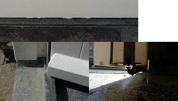

Ik wil een Terrazzo dorpel vervangen (zie foto). Het kozijn moet blijven staan. De dorpel zit +- 20 cm in de grond en staat op een fundering. De dorpel zit dus klem tussen kozijn en fundering.
Ziet iemand een oplossing om deze dorpel te verwijderen met deze beperkingen ?

Er niets mis met deze 80 jaar oude dorpel. Maar de valdorpel van de nieuwe voordeur valt net op de rand van de dorpel, waardoor er tocht onder de deur ontstaat. Een andere optie zou kunnen zijn om de dorpelrand te verbreden maar dit hecht mogelijk niet goed.

Op de bovenste foto is het licht door de kier heen te zien.
De foto links laat ter hoogte van de rode stip zien waar de valdorpel het kozijn raakt.
Rechtsonder de valdorpel omlaag gedrukt.

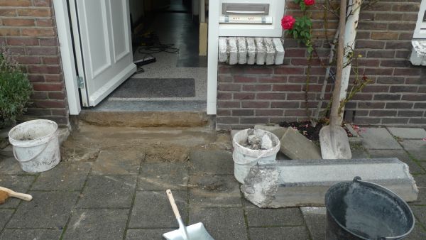

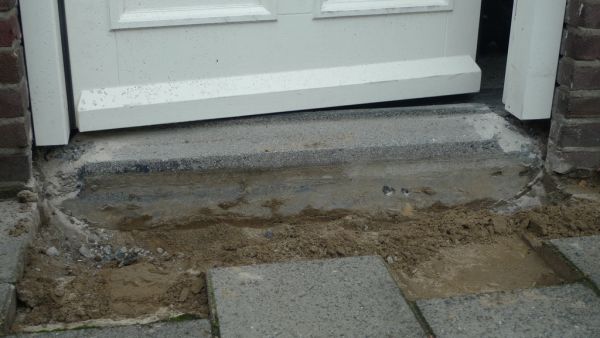

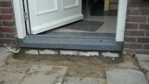

Uiteindelijk heb ik gekozen voor het vervangen van de dorpel. De nieuwe dorpel kostte 150 euro.
Het verwijderen van de bestaande bleek reuze mee te vallen. Een paar gaatjes boren links en rechts onder het kozijn, wat beitelwerk en betondraad doorsnijden en de dorpel kwam vrij te liggen van het kozijn. Daarna kon de dorpel gewoon weggeduwd worden. Slechts twee uur werk. Ik ben tevreden over de keuze.

Keurig, knap geklust, je kan er weer jaren tegen.
