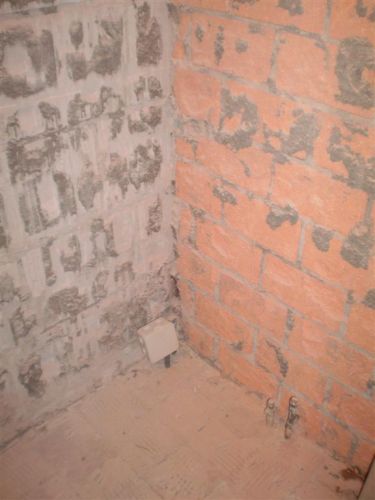

Hallo
We hebben zelf de tegels verwijderd in de badkamer...moeten de muren helemaal glad zijn of kan er wat cement wat er vast opzit blijven zitten ..ik wil de grote gaten zelf opvullen voordat ik een stucadoor laat komen ,kan ik daar goudband voor gebruiken? (ik doe het eerst voorsmeren) mijn 2 is ..kan op de plaats waar de waterleiding de vloer uitkomt een easydrain geplaatst worden ?
Alvast heel veel dank

Als u eenstucadoor laat komen voor het stucen van de muur moet u er nu niets aan doen.
De stucadoor zal waarschijnlijk de wanden stucen met kalkmortel.
Vaak vinden zij het erg dat er andere materialen op de muur zitten.
Als u toch iemand wil inhuren voor dat werk laat hem even langs komen en vraag dan wat u voor hem kan doen.

Kun je hier iets mee Rene?
Die lasdoos onder in de hoek, wat gaat daar mee gebeuren ?
Tony kroos
Er heeft in die hoek stoomcabine gestaan ...die kabel/lasdoos wordt verwijderd

Zoals JAN al zij die lasdos zal wel verwijdert worden denk ik
Want als dit de natte hoek word dan komt dit niet goed zo.
En de wanden moet je niets aan doen zo.
De waterleiding word die in de wand wegewerkt en de aansluiting van de kraan ook.

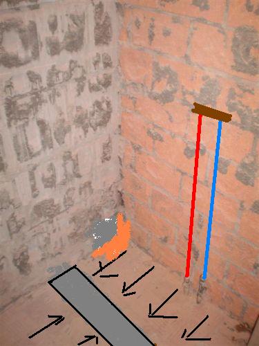

Als ik een advies mag geven plaats de easydrain ongeveer 20 cm van de wand.
Dit is afhankelijk van de plaats van de afvoer.
Neem aan dat dit ongeveer de bedoeling was.
De zwarte pijltjes is het afschot.
Tony kroos
Het is maar een kleine badruimte 1,80 lang en 1,50 breed
Dus als we douchen moeten we op de drain staan..is het veel werk om de drain meer richting de muur te plaatsen

Nee dat is geen probleem.
Maar persoonlijk wil ik het water niet de dicht bij de muur.
Als je een draingoot 10 cm van de wand zet is het prima waterdicht te maken, en als je dat aan alle kanten aanhoud is dat prima.
Je zou dan een goot van 130 cm moeten hebben.
Ik weet niet als die er zijn maar er zijn zeker andere personen op klusidee die dat wel weten.
En je staat ongeveer 40 cm van de muur tijdens het douchen.
Het scheelt namelijk ook in de hoeveelheid afschot wat je in de vloer moet smeren.

Ik zou in ieder geval ook de specie vloer er uithalen, waar de tegels op gelijmd hebben gezeten, tot op de betonvloer.
Dat scheelt weer wat inbouwhoogte met de goot.
En dan kun je ook zien hoe de waterleidingen lopen over de vloer, zodat je die nog kunt verleggen eventueel.
Doe dit wel, voordat de stucadoor komt, en zorg dan ook dat alle nieuwe leidingen in de muur zitten, voordat die komt.
Een goot van 130 cm lang is zeker verkrijgbaar, maar die kosten wel een paar centen, en vaak zitten er op zo een lange goot ook 2 afvoeren aan.
De goot inderdaad een stukje van de muur afleggen (5 a 6 cm is voldoende)

We wilde eigenlijk een aardingsmat laten aanbrengen in specievloer ,en dorpel laten plaatsen...dus is de drain makkelijker te plaatsen
Ja dat kan ook, maar hou wel rekening met de hoogte van de goot, en het afschot van de tegelvloer.
Dan kom je al snel een cm of 10 hoger uit.
