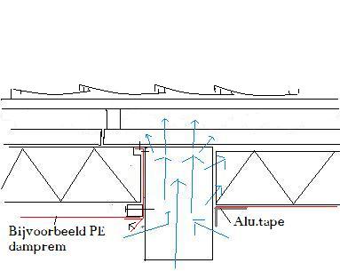

Ik heb een oude woning uit 1920 gekocht een tussen woning waar ik de voor en achtergevel van wil isoleren omdat het een steensmuur is.
Nu heb ik er hier al veel over gelezen hoe te doen maar ik heb toch nog een paar vragen?
Ik wil hem dus isoleren met metalstud wanden
De opbouw is mij zeer duidelijk geworden hier
Muur damp-open folie holleruimte isolatieglaswol damp-dicht folie gipsplaten
Nu heb ik nog paar vragen
1. hoe bevestig ik het damp-open folie op de muur?
2. kan ik in de holteruimte tussen folie en isolatie leidingen laten lopen? gas water verwarming elektra?
3. hoe bevestig ik het damp-dicht folie op de metal stud voor dat ik de gipsplaten er op monteer
4. hoe belangrijk is het dat het lucht dicht aansluit op muur en metal stud hoe doen je dit boven aan het plafond en onder op de vloer?
Ik hoop wat antwoorden van jullie te krijgen
Al vast erg bedankt voor het meedenken!!
