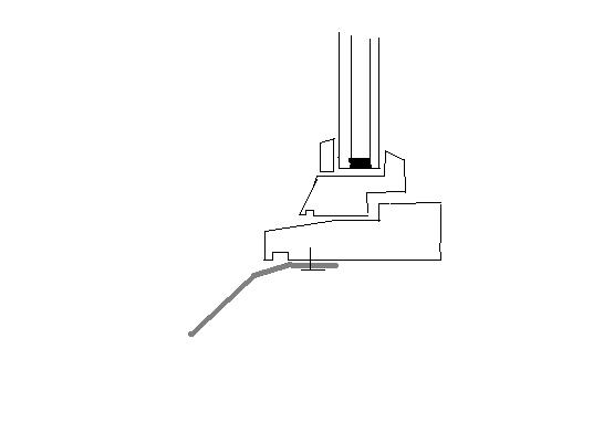

Beste allemaal,
Het voetlood van onze dakkapel op zolder lijkt gespijkerd tegen onderdorpel van het kozijn (kunststof kozijn), zie foto, ipv dat het onder de dorpel is gevouwen. Is dit gebruikelijk en/of een geschikte manier van werken? Ikzelf heb namelijk het idee dat er nu water tussen het lood en het kozijn kan komen. Dakkapel zat er al op toen ik het huis kocht. Huis is van 1974, dakkapel is in 2003 geplaatst.

Het lood zou direct schuin moeten aflopen. En een druiplip voorkomt ook jouw probleem.
Rola
Is het mogelijk om het lood omhoog te vouwen en een foto te maken. Maar geen last van lekkage?
