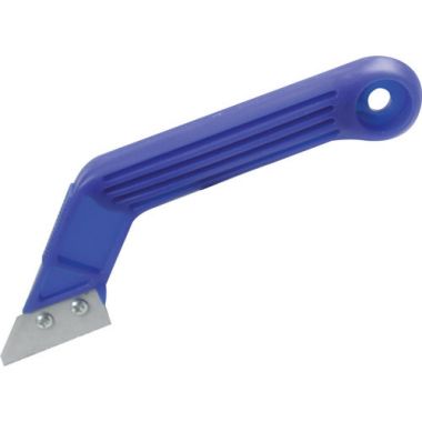

Ik wil in mijn badkamer de voegen van de vloer vernieuwen. hoe kan ik het beste de oude voeg eruit halen zonder de tegels te beschadigen?
Is het mogelijk en zo ja op welke manier, om een evt beschadigde tegel te vervangen voor een nieuwe? Heb nl een doosje spare staan...

Het beste kun je dit met een voegen krabber doen.
Als je het een beetje met beleid doet, zullen de tegels niet beschadigen.
Als de voegen te hard zijn voor een voegenkrabber kan je ook een occilerende machine gebruiken met een voegenslijpblad. Die beschadigen de tegels ook niet snel en het geeft niet veel stof.

Hier kan ik wat mee bedankt voor de reacties.
