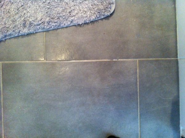

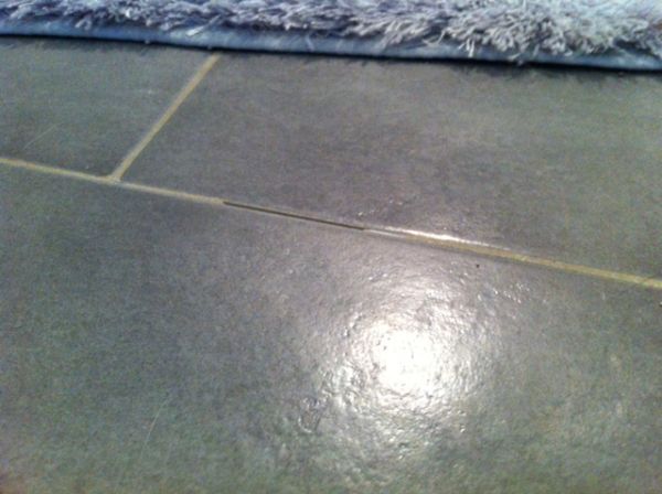

Ik heb een aantal jaren terug een badkamer laten plaatsen, echter is nu op één punt de voeg tussen de tegels los gelaten (de rest er omheen zit nog wel goed vast). Ik vind dit niet mooi en wil het graag bijwerken, echter zie ik het niet zitten om al mijn voegen te verwijderen, want voor de rest zit alles nog prima!
Hoe kan ik dit het best aanpakken? Kan ik hier gewoon standaard gips in leggen (bijvoorbeeld met een spuit) of moet ik hier speciaal voegsel voor halen? Tevens wil ik het kleur verschil zoveel mogelijk beperken.
Ik hoop dat iemand een goede tip heeft!
Alvast bedankt.

Eventueel met voegen fris behandelen zodat voegen weer gelijk er uit zienzie hier
Poster
Deze verdwenen gedeelte's zult u overnieuw in moeten voegen/wassen.
Als eerste het hele stuk voeg tot aan de eerste hoeken weg krabben en daarna invoegen met een voegmiddel dat de originele kleur het dichtst benadert, zo te zien op de foto is dat gewoon grijs.
