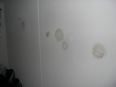

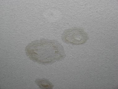

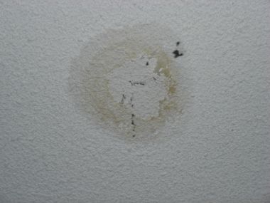

In onze bijkeuken zagen we plotseling deze vlekken op het plafond. We vermoeden dat dit vochtplekken zijn, maar weten dit niet zeker. Heeft iemand een idee?
The headhunter
Lijkt idd vocht.
Wgb
Heeft de bijkeuken een platdak.
Astrid1111
Ja de bijkeuken heeft een plat dak.
Boertje125
De dakbedekking zal wel lek zijn
Henk253
Wel vreemd dat het op 1 lijn ver van de randen lekt op meerdere plekken.
kan je evt laten zien wat er op dat dak zit evt
Wgb
Wordt het erger, zijn deze plekken na de fotos groter geworden.
Weet je nog wanneer dit is begonnen, was dat op 3 maart of een een aantal dagen eerder.
Astrid1111
De plekken waren voor 3 maart zichtbaar. Ze lijken nu niet groter te worden.
Wgb
Als de plekken niet groter worden ook na regenbuien denk ik dat er een hoeveelheid condens op je plafond is gekomen.
Tijdens de koude periode kan woonvocht zich verzamelen in je dakbedekkingsconstructie. Dat bevriest daar. Zolang het vriest gebeurd er niets. De hoeveelheid wordt eigenlijk alleen maar groter.
Tot de temperatuur in je dakbedekkingsconstructie boven 0 gaat komen. Het condens ontdooit en je krijgt plekken van lekkage te zien, je denkt dat je dak lek is.
Ik zou het nog even afwachten. Wordt het niet erger, ook na een paar regenbuien, zit er een zone in je dakbedekkingsconstructie waar vocht zich kan verzamelen.
