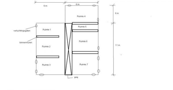

Karine
Valkon,
De kelder heeft een oppervlakte van 168m² en een volume van 378m³.
Hier een schets van de kelder :
Ik heb met de kaars geprobeerd maar moet zeggen dat er zo goed als geen wind door de gaten komt.
Natuurlijk bij stormweer zal dit wel anders zijn maar heb nu getest bij een zachte bries buiten.
Valkon
Ik moet zeggen dat dit inderdaad een flinke kelder is waarbij opvalt dat ruimten 2 en 6 geen ventilatie sleuven hebben.
De muuren zijn voor doorluchting wel opstakels maar ik zou voor een stevige conclusie wel meer informatie nodig hebben.
U kunt hiervoor eventueel ook van privéé berichten gebruik maken.
gr.Gerard
