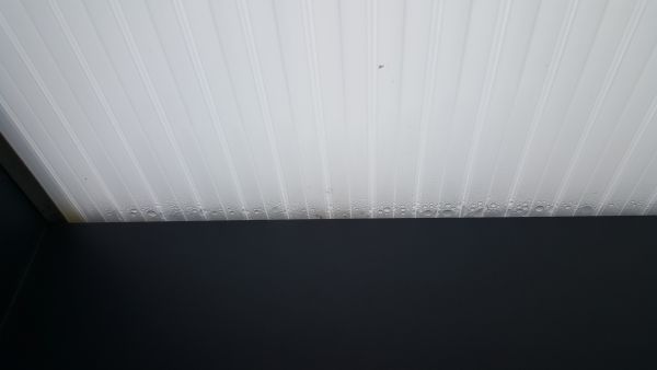

Wij hebben nu zo 2 jaar een terrasoverkapping met polycarbonaat platen.
Op het einde van de platen waar de goot gelijk aan grenst is in veel platen condens/vocht te zien.
Is dit normaal of hoort dit niet zo te zijn aangezien de ene zegt dat dit normaal is en de ander zegt dat dit niet mag gebeuren.
Ik ben bang dat het op ten duur erger wordt en of groen wordt.
Alvast bedankt voor het meedenken.

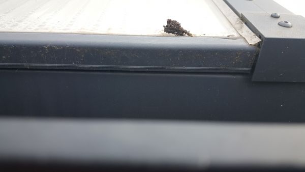

Zijn de platen wel aan de open einden volledig afgesloten met aluminium profielen en kit?

Ik heb de overkapping laten plaatsen door een bedrijf dus heb helaas geen idee, deze zeggen dat het een normaal verschijnsel is.

Er zit uiteraard wel een profiel tegen aan.

Het zal geen afgesloten systeem zijn, door de temperatuur verschillen binnen/buitenkant van de platen, treed condens op, de afwerkhoek zullen de uiteinden niet geheel afdichten.de platen liggen er "open" onder.

Bedankt voor u feedback,is dat normaal of hadden deze gedicht moeten worden door het bedrijf die de overkapping gezet heeft aangezien het bij vrijwel alle platen is.
Het valt gelukkig nu nog mee maar heb geen idee of dit erger of zelfs groen gaat worden vandaar.

Het vocht zal zijn sporen achterlaten, als u de kans heeft zou ik ze afdichten, als ze droog zijn, in ieder geval de onderkant, verder kan weinig kwaad.
DHWZ
Nu is de vraag is er condenstape gebruikt bij de montage.
Als het goed is is aan de onderste kopse kant van de plaat ‘ademende’ tape aangebracht om eventueel condensvocht af te voeren. Aan de bovenste kopse kant daarentegen, moet de tape dicht zijn, zodat er geen vocht kan binnendringen.
Misschien zit het wel net andersom bij jouw.
