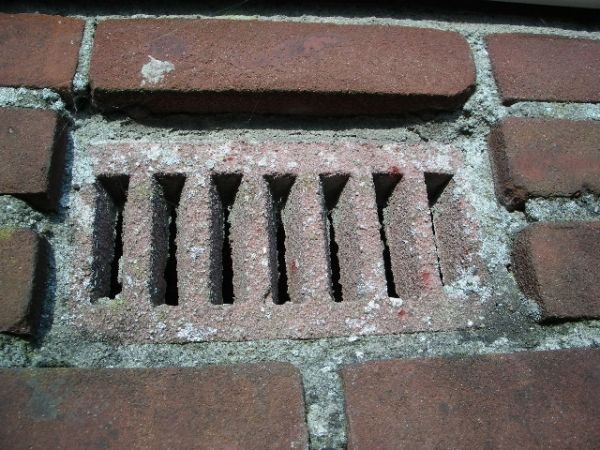

Ik heb in december een nieuw huis gekocht, met in de tuin een klein schuurtje van 3 bij 3.
In het schuurtje is het enorm last van vocht de rolstucloper en kartonnen dozen die ik er in had staan zijn gewoon zo nat dat ze uit elkaar vallen. Er zitten ventilatie gaten in het schuurtje dus er wordt geventileerd, de vloer is van beton dus het kan ook geen optrekkend vocht zijn.
Helpt het als ik schuurtje ga isoleren?? Waarmee dan?

Je zal ook gelezen hebben dat isoleren geen zin heeft als er niet wordt verwarmd.
Onze schuur is 3X3 met de buren 6X3. Op de 4 hoeken zitten deze stenen.
In de muur voor de scheiding zitten tegen het plafond twee gaten zo groot als een steen op zijn kant. De wind kan lekker door de schuur waaien. Geen last van vocht.
Betonnenvloer, enkelsteens de muur is aan de binnenzijde wel gestuukt.
Ventileren, ervoor zorgen dat de temperatuur in de schuur zoveel mogelijk gelijk is aan die van buiten.
Er zijn materialen die je nooit in een schuur kan bewaren deze zullen altijd schimmelen.
