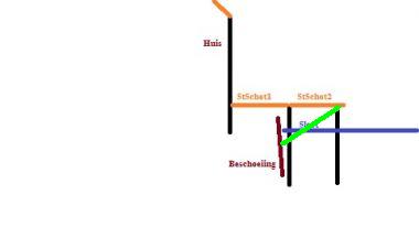

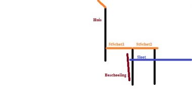

Ik weet niet of dit een bruikbare tekening is. Hij is slechts zeer schematisch op paint.
Ik heb de 2 schotten aangegeven, het is een veensloot, waarbij ik denk dat palen van 3 meter lang genoeg zijn, maar misschien doe ik voor de verste in de sloot nog wel langer. Nu gaat het mij erom hoe ver de palen in de lengte van de steiger uit elkaar kunnen

Onder een schot van 125 cm lengte is drie palen voldoende.
Zorg wel voor een beetje forse paal dit verhoogt de draagkracht.
Zet voor de zekerheid een schoor schuin van de buitenste drager naar de walbeschoeing.
Zie groene lijn
