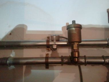

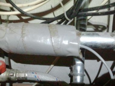

Beste Pigeon en Obelix2,
Het is een regeling met een 4wegkraan.Op de leiding in en uit zitten ook voelers verbonden met deze regeling. Zie foto. Zou het misschien hier aan kunnen liggen? Of de mengkraan?
Alvast bedankt voor uw reacties.

Gezien het feit hij met inkomende en uitgaande temp werkt zorgt hij er dus ook voor dat hij een vaste temp in de leidingen van de vloer houdt.
Het kan net zo goed een sensor zijn die defect is waardoor de klep open gestuurd wordt als het niet moet.

Wat je zelf nog even kunt doen is de voelers doormeten.
Als deze een idioot lage buitentemperatuur of watertemperatuur doorgeven, dan stuurt de regelaar de klep helemaal naar warm.
Als je weet wat voor sensoren het zijn.(PT100 bijvoorbeeld) dan kun je de weerstand bij een bepaalde temperatuur opzoeken.(en zo controleren over dat overeenkomt met wat het zou moeten zijn)

Het volgende heb ik gedaan : 1 van de sensors was ingetaped op de buis en was wat geoxideerd. Heb deze proper gemaakt en terug erop gemonteerd. Bij het uitmeten van de sensors ook opgemerkt dat er een losse draad was in een verbinding in de regelingskast. Deze terug goed vastgemaakt en terug opgestart. Op het eerste gezicht blijkt nu alles terug in orde. Hopelijk werkt nu alles als voorheen.
