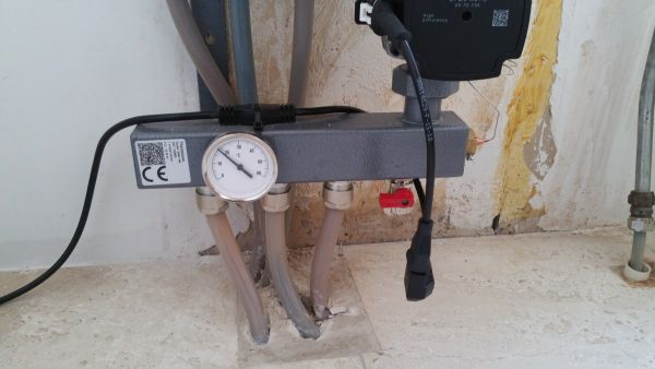

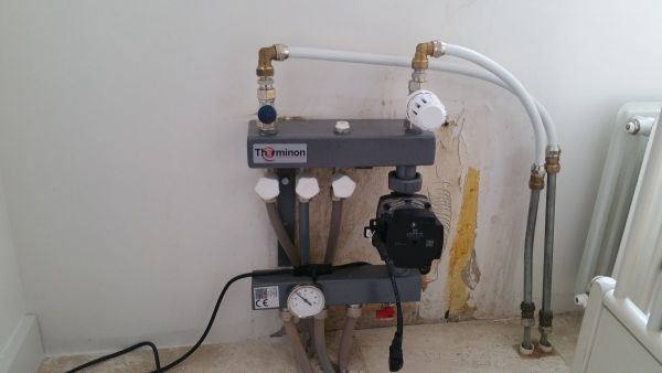

We hebben een huis gekocht met daarin een maremerenvloer met vloerverwarming. Bij het aandoen gebeurde er niks. De vorige eigenaar is overleden en er is verder geen informatie over de vloer. Het huis heeft 1.5 jaar te koop gestaan, dus de vloerverwarming heeft lang stil gestaan.
Iemand naar laten kijken en pomp was kapot. We hebben de pomp en verdeler laten vervangen, zie plaatjes hierboven.
Echter, de vloer wordt nog steeds niet warm.
Op de plaatjes staat de pomp nu uit. Als hij aangaat voel je warm water toestromen en loopt de thermometer onder op tot ergens tussen de 25 en de 30 graden. Hier blijft hij dan ook op staan. We hebben de pomp zo'n drie dagen aan laten staan, maar de vloer was nog net zo koud als op het begin.
De installateur is al twee keer terug geweest om de vloerverwarming door te spoelen. De tweede keer zelfs met een chemisch goedje. Zijn oplossing is nu om de boel weer door te spoelen.
Ik vraag me af of hij niet iets over het hoofd ziet? Zou het echt een verstopping zijn? Het is toch vreemd dat de buizen direct weer verstopt zijN?
Zou het ook iets heel anders kunnen zijn?

Ik mis wel een paar ontluchters. En ik zie heel veel onnodige koppelingen. En waarom niet even netjes in staal uitgevoerd? Het is een beetje een janboel zo.
Maar dat zal de oorzaak niet zijn. Staat het retourventiel (die met dat blauwe dopje) wel open?

Het lijkt me ook stug dat die 2 dunne buisjes genoeg water kunnen toevoeren.
Neesje
Die dunne buisjes is nog tot daar aan toe, deze zitten hiervoor aangesloten op slangen en die slangkoppelingetjes hebben helemaal een kleine doorlaat.
Deze slangetjes uit de vloer zijn bedoeld om een radiator te voeden en geen verdeler voor een vloerverwarming, waarschijnlijk zitten er aan de andere kant van deze slangetjes nog meer radiatoren op een verdeler aangesloten.
Dit gaat hem zeker niet worden op deze manier.

Hoe warm is de bovenste balk?
Mennov
Ik heb 'm nu alweer een tijd uit staan, maar deze werd niet heel warm. Eerder lauw.
The headhunter
In basis:
Aanvoer leiding met thermostaatkraan moet heet worden(cv temperatuur)
Onderbalk moet warm worden, temperatuur moet stuurbaar zijn dmv thermostaatknop.
Bovenbalk moet kouder zijn dan de onderbalk.
Retour leiding moet flink kouder zijn dan de aanvoer.
Als aan deze voorwaarden is voldaan, is er stroming over de vloer en is er afgifte.

Als de pomp van de vloerverwarming uit staat, en de CV ketel staat aan, dan zou de bovenste balk echt voelbaar warm te krijgen moeten zijn. Dit heeft niets met de slangen in de vloer te maken.
Onder het motto 'nooit zomaar iets aannemen' misschien een paar domme vragen:
- Welke pijp rechts wordt als eerste warm(er), de linker of de rechter van die twee? Komt dit overeen met pijl voor de stroomrichting op de thermostaatknop rechts op het balkje?
- Hoe hoog staat deze thermostaatknop rechtsboven, en is al geprobeerd deze hoger te zetten?
- Haal die thermostaatknophem er desnoods eens vanaf (grote moer draaien of klikken) en kijk of die bovenste balk dan warm wordt. Let op: zonder thermostaatknop de vloerverwarmingspomp niet aanzetten, te heet water beschadigt je vloer.

Als de pomp uit staat van de vloerverwarming (stekker uit het stopcontact) gebeurt er helemaal niets. Vergelijkbaar met het uitzetten van een radiator. Er wordt dan niks warm als de CV aanstaat.
De linkerpijp wordt warm, dus degene die naar de thermostaatknop gaat. De pijl staat daarop naar beneden, dus dit lijkt ok.
Staat op 40 graden, maar 60 graden ook al geprobeerd. De thermometer onder gaat ongeveer naar de 28 graden.
Ik zal morgen wat meer proberen te testen.
Maar aangezien er drie slangen de grond in gaan, dan zou een verstopping (van alle drie) toch bijna niet mogelijk kunnen zijn. Zeker na 3x doorspoelen?

Dat klopt al niet, pomp uit en cv aan zou een hete bovenbalk moeten opleveren, het hete cv water loopt dan door de kraan direct naar de retour.
AvDijk
  • #19
Is na te gaan waar die pijpen of slangen, die rechts naar beneden gaan, uitkomen?
Wat headhunter al aangeeft: de rest van de CV (en dus de CV pomp) hoort ervoor te zorgen dat warm water die bovenste balk in komt, en via die linker pijp terug de CV in.
De pomp op de foto zorgt alleen voor doorstroming door de vloer en de onderste balk.
Zet je die pomp uit, dan hoort het bovenste balkje warm te worden net als een radiator met hoog ingestelde thermostaatkraan.
