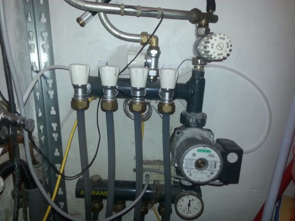

Beste,
Onze vloerverwarming werkt niet meer, hij circuleert niet denk ik.
De temperatuur op het aanvoer verdeelblok loopt op tot een 40 - 45 graden volgens de meter maar op de aanvoer zijn de 4 leidingen lauw. De retour is bijna ook niet warm.
Door een vergeten thermoschakelaar tussen de stekker van de pomp is deze een paar dagen continu aan het draaien geweest.
De pomp hoor ik draaien zonder lawaai.
Ik heb elk circuit afzonderlijk laten draaien en op 1 van de 4 retourknoppen een lek verholpen
De algemene CV retour heeft ook een gewone knop, deze heb ik geknepen tot ik de max. temp. op het verdeelblok kreeg.
Ik heb enkel 1 ontluchter bij de thermostaat kraan.
Het systeem is redelijk op leeftijd hoewel ik niet weet hoe oud.
Zit er nu lucht in of is de pomp aan vervanging toe?
Alvast bedankt voor jullie hulp

Er zou lucht kunnen zitten in de pomp of de verdeler.
Heeft de pomp een ontluchtingsfunctie? Ontluchten op de thermostaatknop zou voldoende moeten zijn als dit het hoogste punt is.
Hoelang geef je de leidingen de tijd om op te warmen?
Als er een schroef in het midden van de pomp zit kun je deze eens los draaien. Als het goed is komt daar water uit.
Bernhard

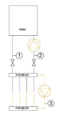

Zie de tekening. Wat is de temperatuur van 1, 2 en 3.
De temp van 2 en 3 zouden gelijk moeten zijn.
Het retourventiel 100% open. mvgr bernhard

Er zit een ontluchting op de pomp, hier komt water uit.
Ik laat hem ruim 45 min draaien nu.

Zo lees ik de tekening:
1 is ketel aanvoer tot thermostaatkraan
2 is ketel retour vanaf mengbuis
3 is aanvoer (onder pomp) op onderste meng/verdeel buis.
1 is heet
2 is zeer lauw
3 Hand warm
De thermostaat kraan (100% open) is boven en onder heet.
De pomp is ook heet.
Voelbare temperatuur op onderste mengbuis (aanvoer zonder kranen) valt tegen ondank meter 45 graden aangeeft en oploopt als cv gaat verwarmen.
Ik hoop op een reactie.

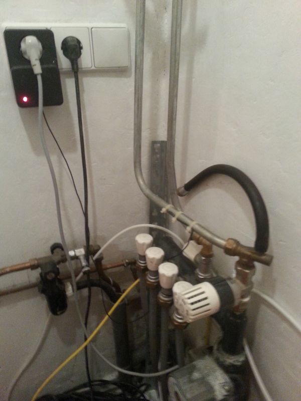

Wit slangetje hoort er niet bij is water aanvoer koelkast.
Geel Netwerkabel

Eigenlijk zou je pomp niet heet moeten zijn, omdat deze koud water uit de retour leidingen meepompt. Koelt de pomp direct af waneer je de thermostaatkraan op de aanvoer dichtdraait?
Wat is dat voor zwart kabeltje dat op de aanvoerleiding is getiewrapt?
Michael_H
Het zwarte kabeltje is een thermocontact die de pomp inschakeld dmv kastje tussen stekker pomp.
De pomp koelt niet direct af als ik mijn hand op het typeplaatje leg.

Bij onvoldoende circulatie in de vloerset zou de temp van 2 bijna gelijk moeten zijn aan de temp van 1. Of de watertoevoer vanaf de ketel is onvoldoende. dan is de temp bij 2 altijd laag.
De thermoknop moet op 45grd. en het retourventiel moeten 100% open staan.
Als de pomp goed draait en er is voldoende toevoer vanuit de ketel dan wordt de vloer opgewarmd. Het oplopen van de watertemp bij een VV kan een aantal uren duren.
Je geeft aan dat de pomp heet is en de leiding lauw.
Dat duidt op een verstoorde circulatie.
Ik gok op te weinig toevoer vanuit de ketel en in de vloerset een verstoorde circulatie. mvgr bernhard
