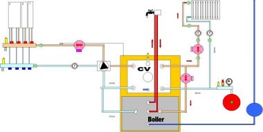

Mijn woning bezit een vloerverwarming van zo'n 30 jaar oud.
Deze vloerverwarming werkte niet optimaal. Mij werd geadviseerd om een verdeler in te bouwen op de groepen apart in te kunnen regelen.
Zo gezegd zo gedaan, verdeler ingebouwd maar nu krijg ik de vloer niet warm. Omdat de vloerverwarming de hoofdverwarming is wordt het dus ook niet warm in huis.
Ik invoer verdeler tot aan de buizen die de vloer ingaan is alles warm.
De retourleidingen blijven koud.
Op advies wat ik op dit forum heb gelezen heb ik de verdeler afgeblokt van het systeem en met een waterslang via de invoer van de verdeler de verwarmingsbuizen gevuld met water. Via de terugloop kwam heel wat lucht mee.
Hierna het systeem weer bijgenomen en toen 1 voor 1 de groepen geprobeerd te ontluchten. Door de pomp met warm water te laten lopen, de terugloop af te blokken en via een onluchting het water af te laten.
Het enige wat ik moest doen was de ketel met water op peil houden.
Dit lukte redelijk voor groep 1 en 2 , groep 3 krijg ik niet warm.
Ik heb zeker 2 uur lang water laten stromen door deze groep , het invoerwater is warm het retourwater is koud, wel komt er continu lucht mee. Kan dat zoveel lucht......?
Ik had al eens gedacht dat de pomp verkeerd om zou lopen maar dit zou m.i onlogisch zijn.
Ik heb een tekening met het systeem toegevoegd.
Wellicht heeft iemand van jullie dit al eens meegemaakt of wellicht een tip voor me. Ik weet dat ontluchten moeilijk is maar ik zie geen vooruitgang op groep 3 ,( is wel de grootste groep).
Alvast bedankt voor jullie reacties.
