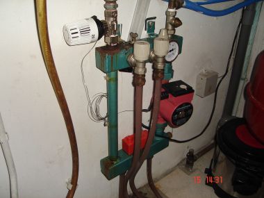

Even een vraag over vloerverwarming.
Ik heb laatst de pomp vd vloerverwarming vervangen.
helaas niet gekeken welke kant de pomp op moet draaien.
Ook de thermostaatkraan en de voeler vervangen.
Nu wordt de verwarming nier meer warm.
Ik denk dat de pomp de andere kant op moet draaien.
Wie kan mij helpen?
Bij deze een foto voor de duidelijkheid.
Utreg
De pijl stromings richting moet naar boven staan.
Misschien retour ventiel dicht staan?
Lucht in systeem.
Word die tot de kraan warm of helemaal niet?
He_lode
Das snel.
De pijl van de stromings richting staat naar beneden.
Dat is dus het probleem.

De pomp moet er af en dan omdraaien en de 4 inbus boutjes los draaien en het elektrische gedeelte ook omdraaien.

Nou dat draaien van de pomp is de oplossing.
Is mijn meissie ook weer blij, lekker warme voetjes...
Ik heb dus de hele pomp omgedraaid.
Dus de schakelaar zit nu aan de onderkant.
Als ik de 4 inbusboutjes losdraai en de schakelaar weer naar boven zet
ben ik dan weer aan het begin ( geen warme voeten?)
Als dat zo is laat ik het zo, alles is droog nu, geen lekkages o.i.d.

De inbus boutjes mag je losdraaien,je draaid alleen de motor,niet de stromingsrichting.
Laat maar zitten,als je lekkage krijgt kan het ook niet in de schakelaar gedeelte komen.

Sorry mensen, maar wat ik hier lees is quasi onmogelijk.
Als de stromingsrichting van de pomp verkeerd staat, moet het pomphuis omgedraaid worden, en niet alleen de motor.
Bij deze (Grundfoss) pomp bepaald namelijk het huis de stromingsrichting, en niet de motor.
Als je de motor namelijk 180 graden draait, draait hij nog steeds dezelfde kant op, dus blijft het effect hetzelfde.
Sorry als ik het fout heb, maar dat lijkt me sterk...;)

Hebben jullie ook gezien dat de maximaalbeveiliging op de onderbalk zit? :oops:
De voeler van de thermostaatkraan eveneens!
De pomp zat goed.
Volgens mij mag de pomp nog een keertje omgekeerd worden, als je de maximaalbeveiliging nog werkend wil hebben.

Dat houd in dat de retour en aanvoer ook omgedraaid moet worden.
Dan heb schijnbaar altijd verkeerd gezeten.
Ik weet niet of die nu links zit de aanvoer of rechts,misschien kan He_lode dat zeggen?

Ik zal er even een duidelijke foto bijdoen.
Dit is dus de foto na het draaien van de pomp...
Het zit vlgs. mij perfect, want hij wordt goed warm.
Alleen monteer ik er nog een pomp-schakelaar op.
Dit alleen dat de pomp uitschakelt onder de 35gr, en zomers 1x per dag 10 minuten draait.
Dat maakt voor de werking niets uit.
Dat lekken bij de thermostaatkraan is ook verholpen, ziet er wel rabbig uit zo.

Word die eerst aan de linkerkant warm,Aanvoer?
He_lode
Ja, dat klopt.
De leiding waar de thermostaat-knop op zit wordt het eerst warm.
Dat is vlgs. mij dus de aanvoer

@Chathanky had het goed gezien betreft de voeler :prima:
Dus dan is die verkeerd aangesloten,de kraan-voeler zit nu in de retour.
Je heb kans dat als de aanvoer te heet word,je slangen klappen ,doordat het hete water eerst door de slangen gaat en dan pas bij je voeler komt.
Dus aanvoer en retour omdraaien,en ook weer de pomp draaien.

Ik snap er niets van.
Heeft het systeem dan altijd verkeerd gezeten?
En dan kom ik met de lengte van de aanvoer-slangen ook niet uit als ik de aanvoer en de retour omdraai.
De vloer-verwarming is al ca. 12 jaar oud.
Nooit geen problemen, alleen laatst de pomp ratelen ( lager stuk ) en de thermostaat- kraan er af gestoten en dus ook stuk.
Als ik het zo laat krijg ik dus problemen?

Ja het heeft al 12 jaar zo gedraaid,problemen zijn mogelijk is niet gezegd.
U heeft waarschijnlijk kwaliteit slangen,die de temperatuur aan kunnen.
Ja de slangen kan u verwisselen met een koppeling ertussen als u wilt.(en pomp draaien)
Of u laat het lekker zo zitten,dat laatste beslist u zelf.
