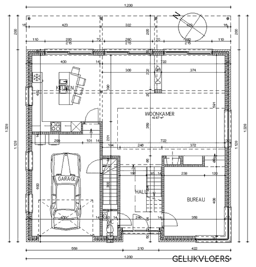

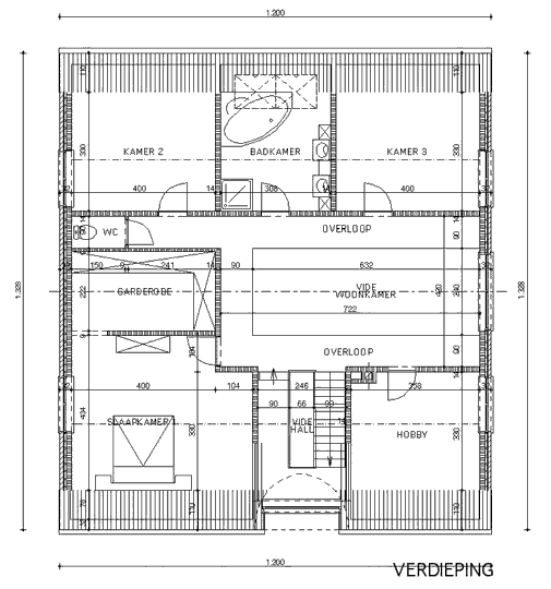

Graag een vraagje aan de mensen met vloerverwarming. Ik ga bouwen en zou graag vloerverwarming plaatsen, maar ze hebben mij verteld dat het verbruik van vloerverwarming op gas bijna niet te betalen is, dat het zo duur is. ( duurder dan radiatoren, omdat deze minder tijd nodig hebben om het lekker warm te maken) (probleem, ik heb een open ruimte in mijn living, zodat ik het bovenverdiep kan zien, daarom ook vloerverwarming) Klopt dit ? Graag zou ik hier enkele meningen over hebben.

Ow... mijn oppervlakte is beneden living, woonkamer en keuken allemaal open 61m².
En bureau kom ter ook nog bij .
Hier even een linkje (als dit mag)
afbeelding 1
afbeelding 2
Maar zoals je zegt, zo zal ik het geloven :D
Dus dat wil zeggen dat ik die andere man niet moet geloven dat zegt dat vloerverwarming veel duurder is in gebruik.
