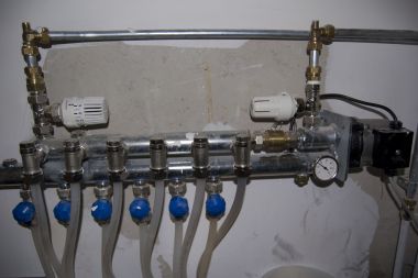

DvdMark
zoals beloofd hierbij de foto van de vloerverwarmingsinstallatie. Links op de foto de RTL knop en rechts de instelknop voor de temperatuur. De monteur die hier was voor mijn probleem met de radiatoren heeft gezegd de RTL op max te zetten (maakte niet uit, is beveiliging zodat er niet te heet water weer terug naar de stadsverwarming gaat). Hij vertelde mij ook dat het lang duurt voordat ik de temperatuurmeter zal zien stijgen omdat er warm en koud water gemengd wordt in de unit?? Inmiddels zit ik al op stand 6 en temperatuur is nog maar 30 graden..
Ook heb ik de kamerthermostaat anders geprogrammeerd. Tussen dag en nacht zit nu max 3 graden verschil, ik hoop dat de vloerverwarming dan niet teveel afkoelt.
Groet,
Daniel
Chathanky
Als de rtl vol open staat betekend het nog niet dat je temperatuur op de verdeler warmer wordt.
De andere knop stel je de vloerverdelertemperatuur mee in.
Wat de monteur aangaf is juist de rtl zorgt er voor dat er geen heel warm water terug gaat naar de stadsverwaming.
Met die andere knop kun je de verdelertemperatuur verder verhogen.
DvdMark
Het begint mij al wat duidelijker te worden, hoe het systeem werkt.
Duurt het inderdaad lang voordat de watertemperatuur op de verdeler de ingestelde temperatuur bereikt of zou die meteen moeten stijgen zodra je de "instelknop" een stand verhoogt?
Volgens de monteur werkt het zo: water komt rechts binnen en wordt door de pomp verstuurd door de leidingen heen (blauwe knoppen) maar vloer is nog niet helemal warm dus koel water komt ook de pomp binnen (voorzijde) dus warm en koel water wordt vermengd en daardoor duurt het lang voordat de vloerverwarming de juiste temperatuur bereikt, is dat logisch?

Chathanky
Als het retourwater koeler is bij aanwarmen zou de thermostaatkraan verder open moeten gaan om de water de gewenste temperatuur te geven.
Echter zit daar een grens aan verder dan vol open gaat niet.
Dan zal het enige tijd duren eer de temperatuur op de meter oploopt.
De vloer moet dan al op temperatuur zijn eer de meter verder zal oplopen.
Als de vloer goed warm wordt zal je vloerverwarming gewoon goed werken.
De verdeler werkt met een verschil van 10 graden of iets minder.
Bij een koude vloer wordt je aanvoer niet warmer dan 30 graden als je vloer 20 graden is, als de vloer wat warmer geworden (25 graden) zal je 35 graden op de meter zien.
Maar nogmaals als je vloer goed op temperatuur komt en geen koudeklachten hebt zou ik het zo laten. Het heeft geen invloed op meer verbruik en zal niet langer duren om je vloer aan te warmen.
