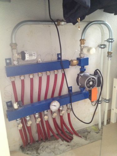

Ik gebruik op de begane grond vloerverwarming (7 groepen) als hoofdverwarming (plus minus 70 m2). Ik heb verder ook geen radiatoren.
De afgelopen 2 jaar ben ik erg aan het zoeken geweest naar hoe ik mijn woonkamer op temperatuur kan houden en tegelijkertijd ook niet al te veel geld kost. Vorig jaar deed ik de vloerverwarming uit zodra ik uit huis ging, en weer aan zodra ik thuis kwam. De kosten per maand in de wintermaanden waren ongeveer 160 p/mnd aan stadsverwarming. Daar ik in de zomer maar 40 euro p/mnd verbruikte vond ik het wel acceptabel aangezien zich dit wel verrekent met elkaar.
Na veel lezen op dit forum kwam ik er achter dat het veel geld kost om de vloer op te warmen doordat je de vloerverwarming aan en uit zet.
Daarom heb ik sinds afgelopen winter (6 dec. 2012) de vloerverwarming continu aangehouden (dag en nacht). Op 26 januari heb ik gekeken hoeveel er verbruikt is, en tot mijn grote verbazing heb ik 16 GJ verbruikt, dit komt neer op 418 EURO (uitgaande van prijs GJ bij Essent incl. BTW voor 26,17 EURO / per GJ). Per dag heeft mij dit omgerekend 8,20 EURO gekost.
Links boven heb ik de retour thermostaat op 2,5 gezet.
En rechts bij de invoer staat de thermostaat op 30 graden.

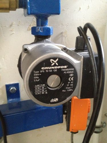

De Grundfos waterpomp heeft op stand 1 gestaan.
De vragen die ik heb:
Heb ik iets verkeerd ingesteld met de thermostaten en/of waterpomp ?
Of is 8,20 Euro kosten op dagbasis bij continu stoken vloerverwarming i.c.m. stadsverwarming een normale prijs dat betaald wordt?

De circulatiepomp op stand 1 is wel erg zuinig ingesteld voor 7 groepen. Het warme water circuleert dus wel heel langzaam door de instalaltie en daardoor heeft het meer tijd nodig om de zaak op te warmen. Wij adviseren in dit soort gevallen stand 3.
30 graden watertemperatuur is m.i. ook aan de zuinige kant (tenzij u laminaat o.i.d gebruikt als vloerbedekking)
Daarnaast zie ik op de foto geen pompschakelaar..........toepassing daarvan scheelt je ook nog eens behoorlijk aan elektriciteit.

Zoals de gooyer zei, pomp op stand 2 of 3 en de aanvoer eerst eens op 35 graden zetten.

Er zijn ook zat installateurs die niet de voor stadsverwarming aangepaste verdelers monteren (dat was overigens in dit geval niet zo: hier hangt een juiste verdeler)
Een niet aangepaste verdeler op stadsverwarming veroorzaakt zeker een groot energieverbruik.(al eens voorbij gekomen in dit forum)
