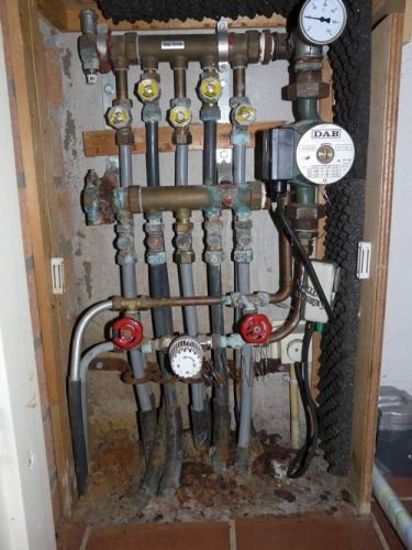

De laatste maanden hebben wij ontdekt dat wij een vrij hoge energie rekening hebben t.o.v. onze buren. Ik ben aan het onderzoeken en krijg het vermoeden dat dit aan onze vloerverwarming ligt.
Onze vloerverwarming is bijna dertig jaar oud. In de woonkamer hebben de vorige bewoners een extra kachel opgehangen omdat de vloerverwarming de woonkamer niet warm kreeg. Op koude dagen lijkt de verwarmingsketel heel de dag te draaien/verwarmen.
Ik denk erover na de vloerverwarming dicht te draaien en een tweede radiator op te hangen. Graag jullie mening. Kan het kloppen dat de vloerverwarming de oorzaak is van de hogere energie rekening.
Verder hebben we naast een verwarmingsketel ook een geiser hangen. ik vermoed dat deze ook zorgt voor een hogere energierekening.
Ben benieuwd naar jullie tips!

Weet je hoe de vloerverwarming in elkaar zit? Is de vloer aan de onderkant geïsoleerd?
In de koudste weken zal bij iedereen de verwarming wel vrijwel heel de tijd aan gestaan hebben, zeker als je een modulerende ketel gebruikt.
Wat voor ketel gebruik je en kun je een foto van de verdeler maken ?

Wat voor slangen zijn er gebruikt voor de vloerverwarming?
In het verleden heeft men daar ook wel zwarte Tyleenslangen voor gebruikt welke niet diffusiedicht zijn zoals men dat noemt.
Dit houdt in dat de slangen niet zuurstofdicht zijn en inwendig enorm gaan vervuilen zodat de doorstroming stokt.
Als de vloerverwarming dan ook nog eens zonder platenwisselaar ertussen is aangesloten gaat ook je ketel en de rest van de appendages dichtzitten.
Ik wacht eerst je antwoord even af voordat ik verder reageer.

We hebben een valiant ketel (VHR-S), geen combi. Voor warm water hebben we een geiser.
De vloer is geïsoleerd (aan de onderkant, wit piepschuim blokken)

Vergelijken met buren zegt helemaal niets. Niemand heeft zelfde stookgedrag en warmtebehoefte.
Ingmar89
Continu branden lijkt me wel normaal inderdaad, zeker omdat het een solo is. Deze worden vaak niet veel te groot gekozen, zodat hij ook relatief laag moduleren kan. Bij een combi worden vaak te hoge vermogens voor de woning gekozen.
Als de vloer niet geïsoleerd is, kun je hierdoor wel veel meer gas verbruiken. Als het een geiser is met een waakvlam verbruikt die ook wel wat meer gas dan een combi ketel.
