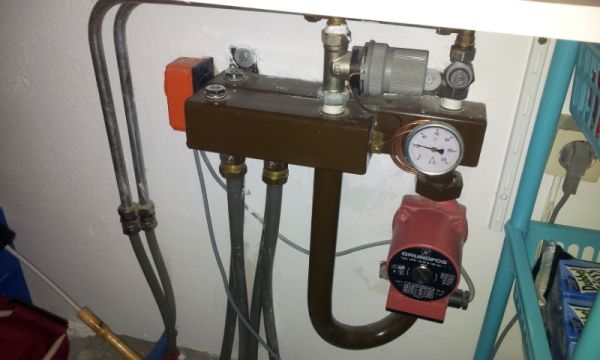

Beste klussers,
Mijn woonkamer is voorzien van vloerverwarming, maar de vorige bewoners hebben één radiator verwijderd en daar de vloerverwarming op aangesloten. Tot voor kort werkte dat prima. Nu krijg ik de temp van de vloerverwarming niet hoger dan 30 C.
De aanvoer vanuit de ketel is prima (modulerend). Er zit een grijze thermostaatknop op mijn vloerverwarming, die stond tussen stand 2 en 3 (altijd zo gestaan). Ook zie ik een oranje kastje dat op de pomp aangesloten is, die staat op 45 C.
Mag ik concluderen dat de thermostaat stuk is, of is dat te eenvoudig gedacht?
Ik hoor graag van u

Volgens mij zit hier zo'n RTL ventiel op??,
word aangegeven dat 1 radiator is verwijderd en daar
de vvw op aangesloten zit.....
Misschien dat een foto meer duidelijkheid bied

Je schreef dat de aanvoer prima is. Bedoel je hiermee dat de aanvoerpijp links op de foto goed warm wordt? Welke pijp wordt eigenlijk warm, degene naar de grijze knop of degene die naar de achterste balk loopt?
Zelf ben ik bang dat de pomp van de vloerverwarming stroming geeft in de CV instalatie, en de radiator die hier het dichtst bij zit, doorspoelt in plaats van dat hij water uit de CV ketel krijgt. Zoek eens op een 'neutraal' of 'actief' aangesloten verdeler van de vloerverwarming.
WvHorssen
De leiding naar de grijze radiator knop wordt bloed heet. Retour leiding is lauw en wordt nauwelijks warmer
DexterXL
Haal die grijze knop eraf, stook je ketel op en kijk
wat er met de vloerunit gebeurd, loopt de temp goed op
dan zit het probleem in die grijze knop.
Gebeurd er niet veel, tik dan eens voorzichtig tegen
het pinnetje wat tevoorschijn kwam toen je de knop eraf
haalde....let op!! heel voorzichtig zodat deze niet krom
raakt.
Het pinnetje moet soepel en duidelijk erin en uit willen
WvHorssen
Pinnetje zit muurvast Dexter, het spulletje laat ik eerdaags vervangen. Bedankt voor de input van u allen
