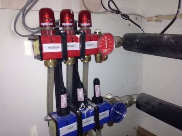

Ik had even een vraag, over het in regelen van mijn vloerverwarming.
Ik heb een warmtepomp met 180 liter inhoud.
Mijn probleem is eigenlijk dat ik niet weet hoeveel flow ik moet instellen bij het retour groep.
Hoeveel l/pm per verdeler. Ik heb op alle 3 de verdiepingen 3 verdelers totaal 9.
De warmtepomp staat oo de begane grond, de keuken krijg ik op temperatuur de huiskamer dat is 1e verdieping ook wel maar heb het gevoel dat daar de flow niet goed ingereld staat,maar op het grootste probleem is de 2e verdieping daar worden de ruimte niet warm ook de badkamerniet.
Hoop graag dat er iemand mij hier mee kan helpen.
Zie hieronder een foto van het systeem wat ik heb.
Mijn warmtepomp staat trouwens in contact met een buitvoeler en is wa regeling.
Gr Yvo

Als alle groepen een thermische klep hebben moet in de installatie een bypass opgenomen zijn. De bypass moet dan meer geknepen worden. De inregelventielen op de retourverdelers kan je ook iets meer knijpen. Hiermee wordt de verdeling over de groepen ook beter.
Zijn de ruimtethermostaten wel op de juiste groep aangesloten? mvgr bernhard

De thermostaat zitten goed op de juiste groep aangesloten ,maar zou je mij iets meer kunnen vertellen over wat een bypass is en thermische kleppen. Bedoel je met een bypass een verdeler die altijd vol openstaatt? Er is een verdeler die van de badkamer die altijd openstaat waar geen zoneregeling is.
Het systeem is nu zo'n 5 jaar oud.
Ik wee niet of ik iedere verdeler zo 1,6 l/pm moet geven of 2.4 l/pm kan als ik wil ook meer instellen.
Mvg Yvo
Yvpieters
Wat bedoel je trouwens ook met knijpen? De flow naar beneden draaien dat de flow minder wordt?
Bernhard
Knijpen is de weerstand verhogen van het instelventiel. Er gaat dan minder water doorheen.
Dat kan onlogisch klinken maar je maakt de weerstand van alle ventielen dan hoger. Het onderlinge verschil over de groepen wordt daarmee kleiner. Het instelventiel voor de badkamer zou op 0.7 moeten staan. mvgr bernhard

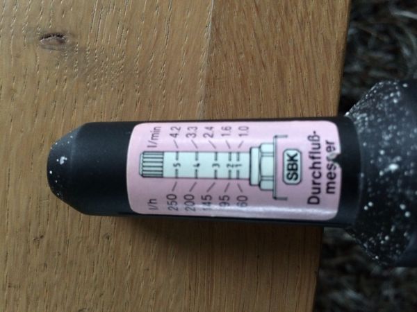

Dus als ik het goed begrijp, moet in de flow op de blauwe groepen lager zetten? Zodat de flow minder wordt? Zodat het rode vlotter naar beneden gaat en moet ik dat zo bij iedere groep instellen?
Zo zit de instelling eruit wat ik kan inregelen, 0.7 is heel moeilijk om af te lezen.

Inderdaad op de badkamer daar staat de aanvoer altijd open, heb die flow net onder stand 1 ingesteld dus iets minder dan 1 l/pm hoop dat ie ongeveer op 0.7 staat.
De andere verdelers op de tweede verdieping daar wordt de aanvoer wel warm maar de ruimtes niet echt heb nu daar de flow gezet 1 kamer de grootste op 1.8l/pm en de kleinste kamer op ongeveer 1.2l/pm of moet ik daar het flow meer open draaien dus meer liters per min.

Als de installatie 5 jaar oud is en altijd gewerkt heeft zou ik niet direct aan de flow gaan regelen maar eerder denken aan een niet (goed) werkende uponor regelkast (aan de klep motoren te zien).
Dus vraag steller, draai aub NIET direct aan de volume regelaars maar ga eerst de andere mogelijkheden na voor je de hele installatie onregeld.

Terug naar het probleem van TS, de 2e verdieping wordt niet warm. Voor je overal aan gaat draaien, haal de motoren eens van de groepen en wacht een dag. Wordt het dan wel warm, dan zit het probleem in de (aansturing van) de motoren.
