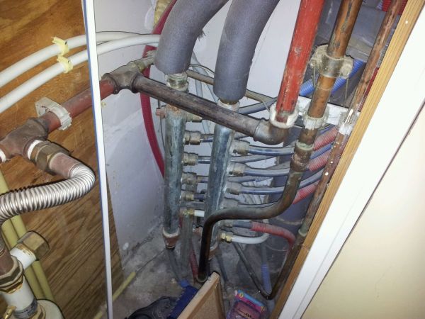

Twee en een half jaar geleden zijn wij in onze huidige eengezinswoning komen wonen met cv en in de woonkamer vloerverwarming erbij. Destijds hadden wij een gewone thermostaat in de woonkamer hangen en wanneer we deze hoger zetten dat de temperatuur in de woonkamer ging de verwarming aan, zo ook de vloerverwarming. Echter had ik toen al weleens het idee dat als we 's ochtends beneden kwamen dat de vloerverwarming toch had aangestaan terwijl de thermostaat op 15 graden stond en de verwarming dus helemaal niet aagegegaan zou kunnen zijn.
Nu hebben wij inmiddels een Toon van Eneco waarop we dus heel duidelijk kunnen zien was het gasverbruik is e.d. En mijn vermoeden werd bevestigd. Er zijn periodes dat de vloer toch iets warmer is dan hij zou moeten zijn wanneer de kachel (thermostaat dus) uit staat en dan blijkt inderdaad op toon dat het gasverbruik heel licht toeneemt. Echt een piek zoals bij douchen of de verwarming aanzetten is niet waar te nemen, maar een kleine regelmatige toename in gasverbruik. Dat gezien te hebben ging ik in de meterkast voelen aan de buizen...en inderdaad....de buizen naar de vloerverwarming waren warm.
Ik snap hier dus echt niets van...want op zo'n moment staat de kachel dus gewoon uit, aangezien de temperatuur in de woonkamer hoger is dan de temperatuur die staat ingesteld op de thermostaat.
Hoe zit dit??? waarom gaat die vloerverwarming soms ineens uit zichzelf aan?
Ik wil er wel graag bij zeggen dat dit dus niet standaard het geval is...en dat de vloerverwarming dus ook normaal gesproken aangaat wanneer we de thermostaat aanzetten. En dan ik eens in de zoveel tijd merk dat die vloer niet koud genoeg is....en dus de vloerverwarming zijn eigen level lijkt te lijden.
Iemand die mij duidelijkheid kan verschaffen? ik vind het zo zonde van mijn geld namelijk.

Over welke ketel praten we nu en graag even een foto van de verdeler van de vloerverwarming.

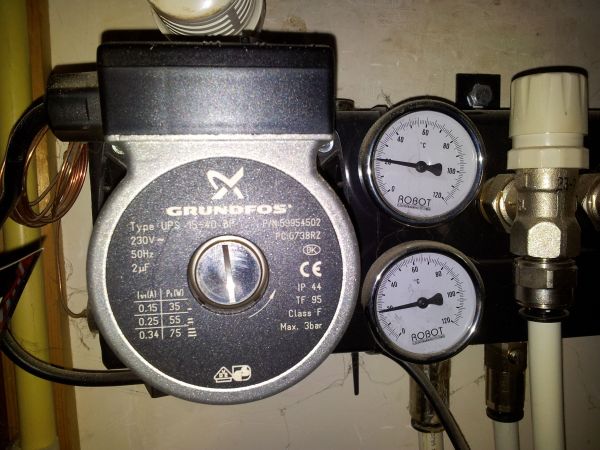

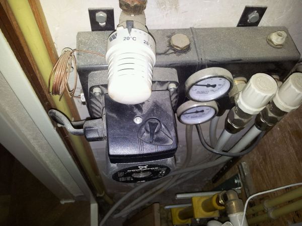

Sorry allemaal voor mijn late reactie met foto's! Ik dacht dat ik een mailtje zou ontvangen als er een reactie was...niet dus.
Bij deze dus de foto's waarvan ik denk dat ze nodig zijn. De afgelopen dagen was het weer prijs. Thermostaat in huiskamer staat uit.....stiekem de vloerverwarming weer aan.
Het merk van de cv ketel is Vaillant. Hier kan echter weinig mis mee zijn aangezien die elk jaar een beurt krijgt en volledig gecheckt wordt. En om het jaar worden er onderdelen vervangen.
Nou ik hoop echt dat de foto's wat duidelijkheid scheppen. Ik zag trouwens dat er twee draaiknoppen zitten aan witte slangen....die kan ik (net als op een radiator) uitdraaien. Is dat misschien een idee? of is dat niet goed voor de vloerverwarming?

De foto is niet genomen toen de vloer warm was want beide thermometers staan op 20

net was ik even op het toilet en hoorde ineens de meter weer tikken. En ja hoor...de buizen naar vloerverwarming waren weer warm. Dus ik goed horen waar er allemaal geluid vandaan kwam....er ik ben ergens achter gekomen.
Op dat zwarte ding wat je ziet op de foto's (die soort ronde met allemaal info) zit een zwart kastje. op de tweede foto zie je die met bovenaanzicht (hij zit onder die thermostaatdraaiknop zeg maar). Dat kastje heeft drie standen.....I, II en III . Op de foto stond hij nog tussen II en III. Ik heb m nu helemaal naar rechts gedraaid...(dus op I). Geen idee wat het is...en of ik hier goed aan doe. Maar al het geluid stopte wel....en het gasverbruik geloof ik ook. Enig idee wat dat kastje is?

Dat kastje is de toeren regeling van jou pomp.
Stand 1-2-3.
Hij kan er eigenlijk niet tussen staan want dan werkt hij niet.
Zoals ik al zei trek de pomp eens een tijdje uit.
Iedere 24 uur gaat de pomp lopen als er een pomp schakelaar op zit, dat zou kunnen verklaren waarom er warmte in de vloer komt, maar dat zou alleen rest warmte kunnen/mogen zijn die uit het cv toestel gehaald wordt.
Als er geen AAN signaal naar de ketel gegeven wordt kan de pomp eigenlijk draaien totdat ze een ons weegt maar er komt dan geen warmte in de slangen.
