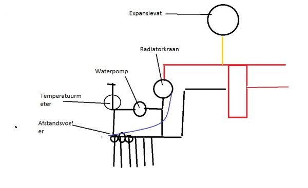

Ik ben verhuist naar een woning met een vloerverwarming. Echter werkt deze niet.
Als ik de verwarming aanzet worden bijna alle buizen loeiheet, echter de vloerverwarming zelf niet.
Hier een plaatje:
Wat rood is wordt heet, de radiatorkraan staat gewoon open. Er loopt een afstandsvoeler van de linkerkant naar deze kraan.

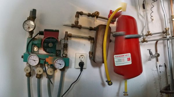

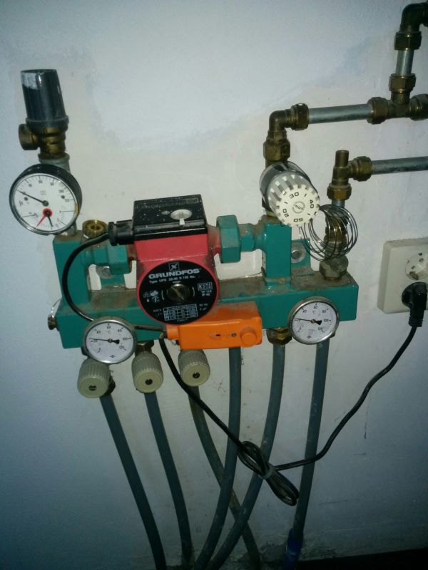

Hierbij nog 2 foto's:
En een halve panorama foto:
Iemand een idee waar ik het in moet zoeken?

Ik zie op de foto ook nog een voetventiel zitten recht onder achter het dopje zit een inbus staat die helemaal open
en inderdaad reactie hier voor drukken in orde ?
en zoo te zien is het oude vloer verwarming niet diffusie dicht slipt erg snel dicht

Klopt het dat het ontluchten ook via de linksbovenste kraan moet? Die dop kan ik eraf halen en een pinnetje omduwen waardoor er water uit komt.
Mbt het voetventiel, die zat dicht, heb hem opengedraaid, geen verschil.

Ingmar89
Als ik dit zo bekijk dan is deze verdeler hydraulisch passief. Deze kan dus geen water verplaatsen.
Zoals ik het zie kan er nooit stroming plaatsvinden over die platenwisselaar aan de secundaire kant.
De verdeler moet hydraulisch actief aangesloten worden, m.a.w. de platenwisselaar moet worden aangesloten aan beide kanten van de pomp, in plaats van aan één kant.

Ingmar89
In jip en janneke taal:
om water te verplaatsen in een cv installatie heb je een pomp nodig. (of thermosifon, maar dat is hier niet van toepassing)
wat er bij jou gebeurt:
- de pomp van de ketel pompt het water door de platenwarmtewisselaar.
- De pomp van de vloerverwarming pompt het water door de vloer.
MAAR er is geen pomp om het water van de platenwisselaar naar de vloerverwarming te pompen.
Je zult dus de verdeler zo moeten aansluiten dat hij warmte uit de platenwisselaar 'trekt'. Dat kun je doen door de leidingen naar de platenwisselaar aan twee kanten van de pomp aan te sluiten. Ik zou dus de leiding met de thermostaatkraan laten zitten, en de retourleiding aansluiten waar nu ook het overstortventiel gemonteerd is.(d.m.v. een t stuk 1/2")
Het hele probleem hier is waarschijnlijk dat die platenwisselaar er ooit tussen gezet is, door een beunhaas of doe het zelver, waarna hij nooit meer gewerkt heeft.
voor de duidelijkheid: JE KRAAN ZOU IK NIET VERVANGEN!

Tsjonge jonge, dat krijg je als je niet het hele plaatje goed bekijkt.
Ook ik ben het eens met @ingmar.
Als je de stroming van de pomp bekijkt, stroomt het water via de achterste slangen naar de voorste slangen en dan via de pomp weer naar de achterste slangen.
Het circuit over de platenwisselaar staat volledig stil.
