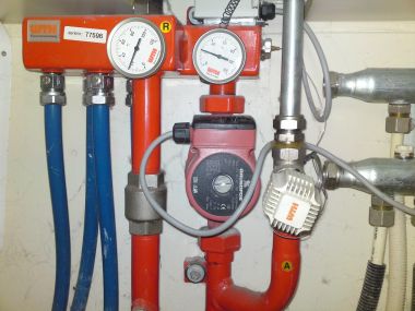

Mijn vloerverwarming doet het niet meer! Vanaf de leiding tot aan de thermostaat wordt deze warm en daarna houdt het op. Thermostaat verwijderd en pennetje ingedrukt om te controleren of klep het doet op advies warmteservice. Dit is in te drukken, maar helpt niet. Nieuwe Herz afsluiter besteld na contact met WTH. Tijdens het leeg laten lopen van het systeem heb ik de centrale afsluiters in de meterkast geopend en vervolgens zie ik aanvoer en retour temp oplopen. Aanvoer zelfs tot 60C. Besloten om toch de afsluiter te vervangen. Druk er weer op en beide temp teruggelopen naar 20C. Pomp draait. Nog andere tips? Gr Steef

Fotootje van de verdeler?

Tja, lijkt erop dat aanvoer en retour niet circuleren over de verdeler van de vloerverwarming.
Hier zal dus een circulatiepompje tussen moeten.

Maak eens een foto van de totale installatie:
Ik zie nl rechts nog een verdeler, hoe is de vloerverwarming hieraan gekoppeld?
Mogelijk dat de aanvoer en retour eerst omhoog lopen en vervolgens terug naar de vloerverdeler en dat in die bocht een luchtbel zit.

Ja de verdeler rechts had ik ook al gezien.
Deze is voor de radiatoren en staan buiten de vloer verdeler.
een circulatiepomp is ook niet nodig in dit geval, het water van de stads verwarming wordt nl. vanaf station met flinke overdruk door het leidingnet gejaagd. Deze wordt gereduceerd door de verdeler van de stadsverwarming.
kortom er is genoeg flow naar de verdeelpomp van de vloer.
De vloerbuis koppelingen kun je het best los nemen en spoelen met gewoon leidingwater. wel los nemen, anders spoel je waarschijnlijk alleen je verdeler ipv de vloerbuis.
Zo als ik het lees, denk ik aan of lucht of vuil in de vlv buis en verdeler.
Zelf monteer ik altijd een automatische ontluchter in zowel de aanvoer als de toevoer.
