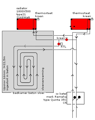

Vele anderen zijn mij al voorgegaan en nu wil ik ook vloerverwarming (vv) in mijn badkamer instorten. Een vv gekoppeld aan de bestaande radiator.
Ik heb enig onderzoek gedaan op het forum. Tot zover weet ik dat een systeem met een RTL ventiel de oplossing zou kunnen zijn.
In onderstaande tekening heb ik uitgewerkt hoe ik begrepen heb dat het systeem met vv en radiator zou kunnen werken.
Graag hoor ik van een ieder met kennis van zaken of dit systeem naar behoren zal werken.
Onderstaand een aantal punten die van belang kunnen zijn.
1 HR Combi-ketel: Remeha Quinta 35C ketel c5: Bereik bedrijfstemperatuur c.v. °C 20 - 90
2 vv leiding: Flexibele uponor meerlagen leiding 16mm wit. Totaal 22,5m lengte tot T koppeling aansluiting op hoofd afvoer leiding
Specifieke vragen:
1 Positie RTL ventiel vóór de flexibele vv leiding of er achter?
2 positie RTL ventiel op de radiator?
3 De uponor met of zonder mantelbuis instorten?
4 wat mag de maximale bedrijfstemperatuur c.v. zijn voor dit systeem?
5 wat is de maximale temperatuur die in een vv–leiding toegepast mag worden
Mvrgr Yvo

Mooi schema heb je getekend. Dat praat gemakkelijk.
1) Het schema dat je hebt getekend met het RTL ventiel tussen de radiator en de vloerverwarming werkt voor maximaal 100 meter vloerverwarmingsslang. Het water wordt namelijk eerst gekoeld in de radiator en dat deels afgekoelde water loopt vervolgens de vloer in. Daar zit ook het probleem van deze opzet. Als het water in de radiator slechts langzaam afkoelt dan zal er ook weinig water ververst worden in het vloercircuit. De vloer warmt dan niet op. Er zijn echter mensen die succes hebben gehad met dit systeem.
2) Een andere optie is het RTL achter de vv leiding richting de retour naar de ketel. Het voordeel hiervan is dat er altijd warm water stroomt door de vloer want zodra het water dat uit de vloer komt begint af te koelen gaat het RTL ventiel open en stroomt er nieuw water in. Hiermee heb je ook direct het probleem van deze optie, namelijk dat er te warm water de vloer in kan stromen die de vloer op termijn kan beschadigen. In het algemeen wordt aangenomen dat je het RTL ventiel nog achter de vv leiding mag zetten wanneer er maximaal 35 meter leiding door de vloer gaat. Met die 22,5 meter zit je dus aan de veilige kant.
3) Zonder mantelbuis leggen want je wilt de warmte uit de buis zo goed mogelijk overdragen op de vloer.
4+5) De maximale watertemperatuur in vv leidingen is in het algemeen ingesteld op zo'n 50 graden. Liever wat kouder, zo'n graad of 40 maar met name bij plaatsing van het RTL ventiel tussen de radiator en de vloerleiding is dit mogelijk geen optie omdat er toch al weinig water door de vloer stroomt. Als het RTL ventiel achter de radiator maar vóór de vloerslangen zit kun je de CV ketel zo hoog instellen als je wilt. Het RTL ventiel laat alleen maar water door als het in de radiator eerst voldoende is afgekoeld. Als het RTL ventiel achter de vv leidingen zit zou ik liever wat lager stoken om de vloer te sparen, maar dat is proef ondervindelijk vast te stellen hoeveel het water in de radiator al afkoelt bij een gegeven instelling van de ketel en het RTL ventiel.

Ik zou nog een bypass met ventiel plaatsen tussen de radiatoruitlaat/RTL en de retour (naar ketel). Dan heb je nog een mogelijkheid om het debiet door de radiator te regelen onafhankelijk van de RTL-doorlaat.

Regelmatig zo aangelegd als getekend en werkt perfect. Het RLT ventiel daar plaatsen waar u het getekend heeft. Zo regelt de kraan welke temperatuur de vloer in gaat. Zet je deze na de vloerverwarming dan kan er best heet water de vloer in gaan. Overigens vind ik 100m eraan wel erg veel zonder extra pomp. Bij mijn weten word in de regel maximaal 30 meter aangehouden. In uw situatie gaat het dus prima.
Er zijn overigens ook RTL ventielen te verkrijgen waarbij de vloerverwarming over het RTL ventiel direct aangesloten wordt op de aanvoer en retour. Dit is een inbouwbakje waarin 2 koppen zitten. Een is om de water temperatuur in te stellen. Deze zit uit het zicht in de wand. De tweede is voor de ruimtetemperatuur en meet in de betreffende ruimte. Zo kan de radiator afzonder werken van de vloerverwarming.
Succes.

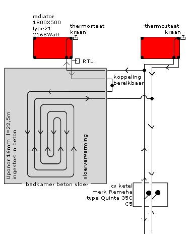

Op basis daarvan heb ik een eea verwerkt in een aangepast plan:
Uitgangspunten:
1 hoofdverwarming badkamer via radiator(groot 1800x500mm type 21)
2 De vv dient als bijverwarming(tegen koude voeten op het beton)
3 de koppelingen in de cv installatie worden niet ingestort maar zo geplaatst dat deze bereikbaar blijven. Ik wil namelijk de mogelijkheid behouden om het vv circuit er in latere instantie tussen uit te kunnen halen(mocht het toch niet naar behoren werken)
4 de doorstroom door de radiator moet altijd mogelijk blijven, het RTL ventiel tussen radiator en vv kan deze doorstroom stoppen wanneer het water te heet is. Om de doorstroom te garanderen zoek ik het juiste onderdeel: een soort splitsing met klep, deze klep staat open richting vv wanneer T ≤ 50°C. Wanneer T ≥ 50°C dan sluit de klep de vv af en vindt de doorstroom plaats naar de cv retour leiding
Vragen:
1 Is de bypass met ventiel wellicht die splitser met Temp.klep die ik zoek? (Voor zo ver ik weet is een bypass een ding dat op basis van druk verschil werkt )
2 Op dit moment heb ik vastgesteld dat de cv aanvoertemperatuur van mijn installatie kan oplopen tot zeker 88°C. Wat is wat jullie betreft een acceptabele ondergrens van deze temperatuur om toch een goede werking van de gehele cv installatie te verkrijgen. Voor de volledigheid: mijn cv installatie bestaat uit: ketel(Remeha quinta 35c ) uponor meerlagen leidingen. Standaard radiatoren parallel geplaatst.
Tot zover. Ik ben bnieuwd naar jullie reacties. Alvast bedankt.
Mvrgr Yvo

Met by-pass bedoel ik simpel een stuk CV-pijp met een gewone radiatorkraan erin. Die kan je evt. openzetten als de doorstroming door de radiator te laag blijkt te zijn.
Maar omdat je zelf al zegt een grote radiator te nemen (= erg verstandig), zal de retour flink afgekoeld zijn en zeer waarschijnlijk het RTL-ventiel openen.

Als ik het goed begrepen heb zou dat er in mijn geval zo uit zien:
klopt dat?
Mvrgr Yvo
Xr8
Het werkt prima met een gewoon RTL ventiel. Met de tweede tekening loop je het risico dat het water de weg van de minste weerstand neemt. Staat de kraan open dan is de weg naar de retour daar veel korter dan via de vloerverwarming. De vraag is of dit goed gaat werken.
Als je het goed wilt doen en afzonderlijk dan zou ik voor het door mij bovengenoemde RTL ventiel kiezen. Je hebt dan twee afzonderlijk en goed werkende verwarmings mogelijkheden. De vloerverwarming is dan zelf ook parallel aangesloten net als een radiator.

Nadeel van beide parallel is dat mogelijk bij een te hoge CV-aanvoertemperatuur ('s morgens bij het opwarmen van de woning) het RTL de vloerverwarming continu geknepen houdt.
Mijn idee met die by-pass was om, alleen als de retourtemperatuur te hoog blijkt te zijn, die radiator toch genoeg debiet&vermogen te geven. Maar waarschijnlijk is by-pass overbodig.

Weer bedankt allemaal. Met veel interesse alle respons gelezen. Zoveel verschillende antwoorden zoveel verschillende meningen, lijkt het wel.
Lastig om hierop als aspirant amateur een eenduidige plan te bepalen.
Ik zal onderstaand een opsomming van mijn bevindingen/conclusies uiteenzetten en hoor dan graag weer van jullie.
1 de fabriek-ingestelde maximale cv-watertemperatuur van 90°C dien ik niet te verlagen om de evt. benodigde capaciteit in koude dagen niet te ondermijnen.
Vorig jaar heb ik tijdens aanleg van mijn installatie alle radiatoren met een redelijke overcapaciteit gekozen. De woonkamer waar de kamerthermostaat hangt is doorgaans bijzonder snel op temperatuur. De piek van een cv-watertemperatuur van 90°C zal dus naar alle waarschijnlijkheid slechts af en toe (met grote kou) en dan kortstondig aan de orde zijn. Vandaag heb ik weer even gecheckt: de maximale cv watertemperatuur kwam deze morgen tijdens het opwarmen eigenlijk nauwelijks boven de 65°C. Nadien heb ik nog een paar maal gecheckt …steeds rond de 55°C wanneer de ketel stookte om het CV water op temperatuur te houden.
2 Een nieuwe radiator voor de badkamer dien ik nog aan te schaffen. De keuze voor een radiator met zo veel mogelijk capaciteit heeft dus de voorkeur. Hoe groter het vermogen hoe sneller en hoe groter de afkoeling van het aanvoer water dus hoe lager de temperatuur van het water dat in de vv doorstroomt. In het geval van een evt. hoge aanvoer temperatuur(zie punt1) is dit dus wenselijk.
Via de standaard formule gevonden op het web: voor een badkamer met gewenste temp. van 24°= 93W per m3. Voor een (k)oud huis + 15% = in mijn geval een gewenst vermogen van ca.1800W. De maximale mogelijke hxb maat is 500x1800mm onder het raam. Dan zal een radiator van het type 21 toch zeker voldoende zijn? Mijn oog is qua beeld en prijs gevallen op een Henrad Everest type21-500x1800
3 Toepassing van een RTL ventiel tussen radiator en vv voorkomt dat een te hoge cv-watertemperatuur de vv in stroomt. Te heet water kent het gevaar van grote/snelle uitzetting en eventueel scheurvorming. Een te hete vloer is daarnaast pijnlijk aan de voeten.
Plaatsing van het RTL ventiel achter de vv-leiding voorkomt niet dat er eventueel heet water de vv leiding in zal stromen en is daarom voor zover ik begrepen heb niet de gewenste positie.
4 Het toepassen van een bypass is overbodig.
5 Hoe dan ook het systeem zal altijd uitgebalanceerd moeten worden. Afhankelijk van warmte behoefte seizoen etc.. Omdat een goede werking blijkbaar niet te garanderen is zal ik de mogelijkheid inbouwen om de vv ‘er tussen uit te halen’ mocht het niet naar behoren werken.
Bovenstaande nogmaals uitgewerkt leidt tot dit schema. Dan ga ik het zo uitvoeren tenzij…
Rest mij nog een vraag: de plaatsing van het RTL-ventiel direct op de radiator? Of op het onderblok? Of geen van beiden? Graag advies.
Alvast bedankt Mvrgr Yvo
