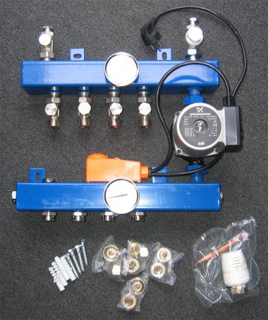

Wie kan mij vertellen wat nu het verschil is tussen de verschillende verdelers?
Wil hem tussen de cv zetten met behoud van de rest van de radiatoren in het huis.
Nu heb ik gehoord dat hij dan hydraulisch neutraal moet zijn, nu zijn er div leveranciers die zeggen dat dat niet nodig is??
wat is het verschil en wat is nu bij mij nodig?

Wel of niet neutraal hangt af welke ketel je hebt.
Je kunt er zowat van uitgaan dat een combiketel een neutrale verdeler behoeft.

Heb een combi ketel van valiant vr 242
welke keuze wordt het dan?
wat is het verschil?

Bij een neutrale verdeler beinvloed de cv-pomp de vloerverwarming niet en vice versa.
Het hete water komt in een kortsluitbuis en gaat direct weer naar de retour van de ketel.
De vloerverwarming haalt uit die kortsluitbuis zijn benodigde water en pomp dat daar via de vloer ook weer naar toe.
Is de ketel uit dan kan de vloer pomp gewoon blijven draaien zonder dat er circulatie is in het cv systeem.
Bij niet neutraal zullen de pompen van cv en vloerverwarming achter elkaar aangesloten zitten en kan de vloerpomp warmte uit de ketel trekken ook al staat de pomp van de ketel niet aan, dit kan heel vervelend zijn als daardoor bv. elke keer alle warmte uit de voorraad boiler word getrokken.
Jij kan het beste gaan voor neutraal.

Nog even een vraag is dit een verdeler die hydraulisch neutraal is?????
vrg
pieter
Chathanky
Ja dat is een neutrale verdeler.
