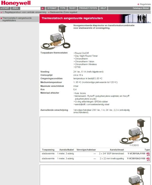

Moeten we bv. denken aan een 2e thermostaat die in de douche of in de slaapkamer hangt en de benedenthermostaat bypassed of moeten we denken aan een soort klep die de vloerverwarming beneden afsluit op het moment dat deze z’n temperatuur heeft bereikt in de woonkamer?
