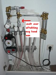

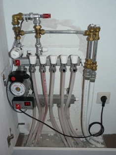

Gister voor het eerst de vloerverwarming in bedrijf gesteld volgens de handleiding van de leverancier.
Deze heeft voordat de zand/cementvloer erin is gegaan de gehele installatie gevuld en ontlucht, maar nu komt het.... de vloer wordt niet warm (staat ingesteld op 25C) is dit gewoonlijk ..?? of hadden we nu al iets moeten voelen...?? 25 graden moet je toch wel gaan voelen neem ik aan !?
Aanvullende info:
CV-leidingen zijn bloedheet
AAnvoertemp. volgens volgens uitlezing display 85 C
Installatie voorzien van bypassventiel
Alle andere radiatoren staan half open en zijn voorzien van thermostaatknoppen
Retourleiding voor de bypass voelt koud aan ??
Groet greg
