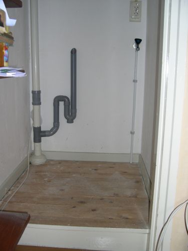

Een kennis van me roept mijn hulp in bij het plaatsen van een wasmachine.
Aansluitingen zitten er al:
Alleen het vloertje was erg gammel en moet dus vervangen worden door iets stevigers. Ik dacht dus zelf aan een laag beton en een afwerkvloertje tot net onder de hoogte van de aansluiting van de afvoer.
Ik vraag me af er in zo'n oppervlak nog een wapeningsmatje moet.
Nog andere tips?

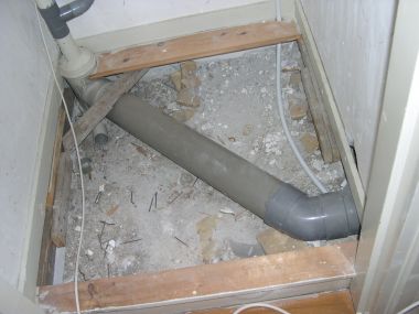

Een balk tegen de balk links en rechts schroeven, lewisplaten erop en 6 cm beton erop, eventueel tegels op de vloer.
Dit geldt voor een ruimte tot ongeveer 70 cm breed, iedere tien cm breder 1 cm extra beton aanbrengen.
Een wapening is nooit weg, een wasmachine kan behoorlijk tekeer gaan.

Hallo.
Op de foto te zien is er niet zoveel ruimte boven de buis.
Vloer opvullen tot een afwerklaag van ongeveer 7 cm dik.
folie aanbrengen met een netje rond 4 5 of6 restje ergens weg
vloertje storten vlak met de oude vloer over de rioleringsbuis.
mooi vlak afwerken tegels erover klaar.
Dat wat Jan schrijft is natuurlijk ook een prima oplossing maar dan moet je waarschijnlijk meer omhoog.
Als de ondergrond van beton is, kun je er inderdaad zo een vloer overheen storten.
Ik zou het zo doen:
Eerst een laag isolatie folie (geen noppenfolie) op de bestaande vloer leggen, en rand isolatie tegen de muren.
Dit voor vermindering van geluids overlast tijdens het draaien van de wasmachine.
Eventueel kun je ook nog om de 110 een laagje isolatie folie aanbrengen.
Daarna even een plank aanbrengen aan de voorkant, als een soort bekisting.
Dan een beton vloertje storten met een netje boven de afvoerbuis.
Daarna een afwerkvloertje met een tegeltje er op.
Dan de randisolatie die boven de tegels uitkomt afsnijden, en de voeg tegen de muren afkitten.
Om het dan helemaal netjes af te werken, zet je bovenop de tegels, ook nog een tegel plintje.

Volgens mij is het een betonnen verdiepingsvloer. Dus lewis is denk ik niet nodig / handig. Ik heb het zelf ook alleen nog van de foto gezien.
OK, dat van die isolatie zijn goeie tips, het kan natuurlijk behoorlijk gaan doordreunen.
Tegeltjes, ja daar kan wel een restantje op.
Bedankt!
Ach tegeltjes er op, hoeft niet persee.
Als je meteen een beton vloertje stort, dan kun je dat ook mooi glad afwerken.
Maar ik zou in ieder geval wel die isolatie aanbrengen.
Dat scheelt veel in het geluid. :wink:

En spuit beetje pur rondom de buis zodat die het beton niet raakt. ANders lekt dat straks geluid.
