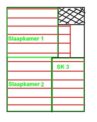

Beste IJkenhout,
De slaapkamer welke het betreft is slaapkamer 1 op tekening:
- Zwarte lijnen zijn dragende binnenmuren op begane grond.
- Rode lijnen zijn vloerbalken 1e verdieping.
- Groene lijnen zijn slaapkamers 1e verdieping.
- Gearceerde vlak is badkamervloer (beton)
In slaapkamer 1:
2 vloerbalken rusten op 2 punten, de overige 4 lopen door de muur heen naar de raveelbalk van de overloop,
De 2 vloerbalken welke niet doorlopen (bovenzijde tekening), grenzen aan de doucheruimte welke een betonnen balk en broodjes vloer heeft (gearceerde deel)
De balken welke op 3 punten steunen, overspannen 3,5m in de slaapkamer en ong. 1 meter op de overloop.

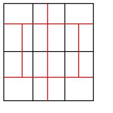

- De 2e laag kan ik dan het best versprongen t.o.v. de 1e laag leggen (zwart 18mm, rood 10mm)?

Je tekent de tweede laag underlayment in twee richtingen. Dat kan niet want de mes en groef moeten in elkaar vallen. Voor de eerste laag geldt dat de kopse naden half op een balk uit moeten komen.

Ik heb het ook over de tweede op de eerste laag IJkenhout, de TS wil constructief een dikkere plaat maken. Dan leg je hem er niet los op.
