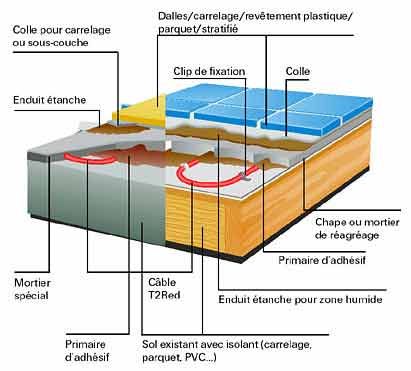

Ik ben wel geen verwarmingsdeskundige maar als het om vloerverwarming te doen is dan zou ik voorstellen;
Een ondervloer van "noppenplaat" hierin leg je kunststof verwarmingsbuis en daarover stort je de vloer.
Dit idee:
En qua opbouw misschien zoiets:
Nespter
