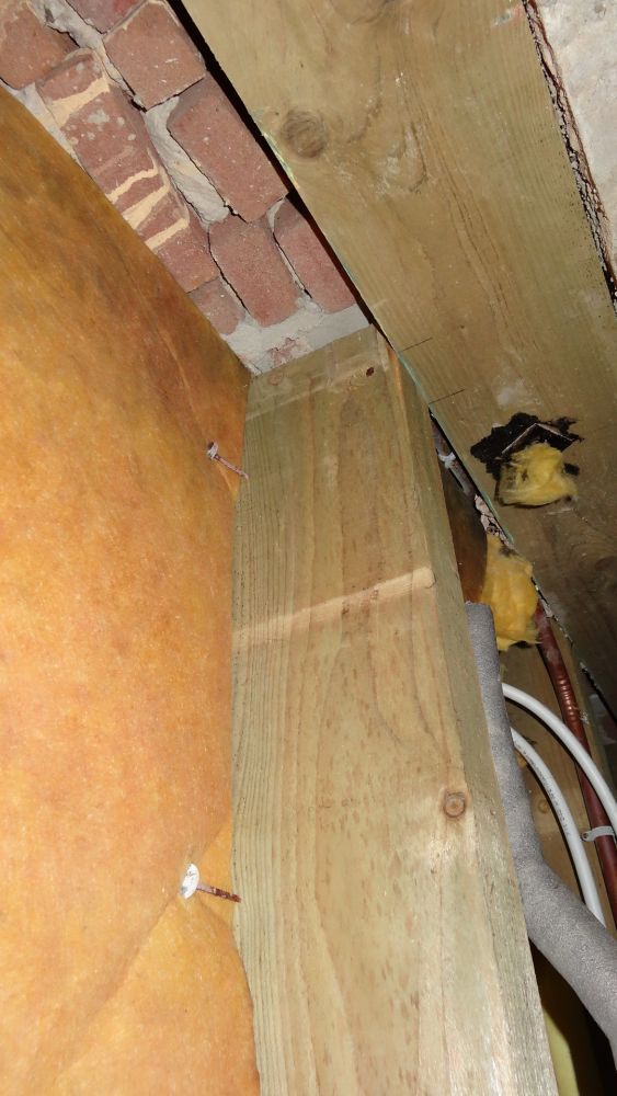

De woning een rijtjeshuis op de begane houten vloer / kelder. In de kelder zit isolatie. Dit zit met grote spijkers vast aan de houten balken.
Detail: Als het veel regent staat er water in de kelder.
De isolatie laat hier en daar los.
Ik ben geen klusser maar wil de isolatie aanpassen. Of gehele nieuwe isolatie aanbrengen.
Wat zijn hierin de mogelijkheden? De ruimte is ca. 9 x 5 meter.
Excuus: De afbeelding / foto staat op zijn kop!

Hoe zou het kunnen komen dat een isolatie die zit gespijkerd los komt.
Verkeerde spijkers gebruikt, zijn er spijkers door geroest.

Hmm de foto staat op zijn kant.
Je ziet de onderkant vd vloer + isolatie. Het bestaat uit een soort van glaswol... het is ca. 7 cm dik en zacht. Je kunt ook de spijkers / nagels zien waarin de isolatie hangt / klem zit.
Ik denk door het vocht dat de isolatie slap word, gaat hangen en tussen de spijkers zakt.
Hoop dat het nu duidelijk is.
Wgb
Ja dat werkt zo niet. Onder de isolatie latjes aanbrengen of draad er tussen spannen.
Tonvan
U bedoeld latjes langs de balk of dwars over de isolatie heen?
Misschien iemand n tip om het glaswol of hoe het ook heten mag vervangen voor een ander / beter product / oplossing?

het gaat erom dat je op de een of andere manier het gewicht van de glaswol-isolatie beter opvangt dan nu het geval is (met vier spijkers over een te grote afstand). Hierdoor gaat de isolatie doorhangen. Draad spannen voor extra ondersteuning kan al veel schelen, maar het aanbrengen van rachels (ondersteuningslatjes) is ook een goede mogelijkheid.
Ik vraag me wel af of het isolatiemateriaal niet kapot is gegaan door het vocht in je kelder, maar daar kunnen anderen hier meer over zeggen. Isoleren met PIR-platen is ook een mogelijkheid (ik kom zojuist op het forum om hierover een vraag te stellen, dus die thread kun je ook volgen).
