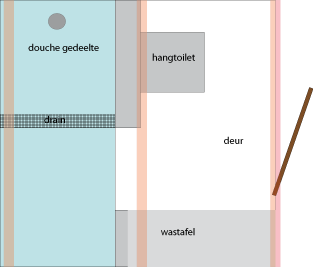

Graag zou ik advies willen over het volgende:
Ik ga een ruimte in mijn huis (bouwjaar 1910) inrichten als badkamer.
Hieronder een schets van de plattegrond. De afmetingen zijn ongeveer 190 bij 190.
Het lichtblauwe gedeelte wordt een inloopdouche met tegels (45x45cm).
De afmetingen zijn 188 bij 80 cm. De balken van de vloer zijn aangegeven, deze lopen over de lengte van het hele huis.
Ze zitten net niet lekker om de plankenvloer weg te halen en te vervangen door zwaluw platen. De vloerdelen zijn 3 cm dik.
Op dit forum heb ik gelezen dat bij een inloop douche toch echt beton als ondervloer moet worden gebruikt, zeker omdat er ook een drain toegepast gaat worden.
Mijn vraag is als volgt; is het echt niet mogelijk om iets als germacel of multiplex op de vloerdelen te plaatsen en daarover heen te tegelen of moet ik toch beton gaan storten?
En als ik beton moet storten, hoe dik moet het dan worden, in combinatie met de 3cm vloerdelen.
Alvast bedankt.
Verwijder de planken en leg zwaluwstaartplaten op de balken, hierop een laag van minimaal 3 cm (lichtgewicht) beton boven het profiel, liefst met een krimpnetje.

De h.o.h. afstand tussen de balken is wel redelijk groot, maar het moet kunnen. Zie hier.
Even aan tellen dus.
Schuitje
De HOH afstand tussen de balken is 90 cm en ze overspannen 8 meter. Het zijn wel flinke balken. Helaas ligt de meest rechtse balk net vervelend onder de muur dus het word lastig om daar een zwaluwstaartplaat op vast te maken.
Alleen in het douche gedeelte komen tegels te liggen, daarbuiten hout.
Ik zit nu te denken aan zwaluwstaart met beton in het douchegedeelte voor de tegels en multiplex of fermacel in de rest van de badkamer om het te egaliseren. De vloerdelen blijven er onder liggen
Is dat een goede oplossing?

Dat kan. Komt er in de rest van de badkamer hout op de vloer te liggen? Hoe zit je met het hoogteverschil t.o.v. de douche en de rest van de verdieping dan?
Schuitje
In de rest van de badkamer komt hout te liggen, eiken denk ik.
Het hoogte verschil binnen de badkamer vul ik op met multiplex of fermacel en er komt dus een opstapje bij de deur.
