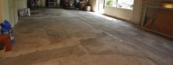

Nog een paar dagen en wij ontvangen de sleutel van onze woning :D
Wij gaan veel zelf doen maar hebben daar niet alle kennis voor , daarom kom ik met onze eerste vraag hier graag naar toe.
De oude paardestal willen wij gaan opdelen maar de vloer zal eerst aangepakt moeten worden.
Op de foto is denk ik het probleem al te zien, een deel waar de paarden stonden is beton en de rest straatstenen. De hele vloer willen wij egaal maken, maar hoe doen wij dat? Alles eruit (hopelijk niet)?
Alvast heel hartelijk dank voor de suggesties!
Rola
Wat wordt de functie van de ruimte? Indien verwarmd, dan controleren of er isolatie onder de beton ligt. Bij geen isolatie beter alles eruit, of je moet genoeg hoogte hebben om bovenop te isoleren.

De ruimte gaat doormidden. 1 kant een ruime badkamer andere kant tuinkamer.
Wij spreken zaterdag de huidige eigenaar, ik ga vragen hie het met de isolatie zit.
Dat laat ik dan weten. Vloer er helemaal snap ik :-) de andere ooplossing half. Maar eerst even afwachten, zonde om erop vooruit te lopen.

Als er straatstenen inliggen, verwacht ik er geen vloer onderligt.
Bij het veranderen van een paardenstal naar woonruimte zal er wel veel meer moeten gebeuren. Dus ik zou zeggen: doe het goed en haal de hele vloer eruit ;)

Er zit geen issolatie onder en toch ook wel veel gewone straattegels.
Wij gaan dus de vloer eruit halen en deze opnieuw opbouwen.
Nog totaal geen idee hoe en wat. Het is ongeveer 75 m2 dus wat ik al gelezen heb is het wel slim om een bedrijf het te laten storten :-)

Zou ik inderdaad laten doen. Je kan zelf via google wel bedrijven vinden.
Tip: Maak eerst een volledig plan/overzicht wat er allemaal moet gebeuren aan de ruimte.
