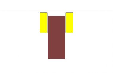

Ik ben bezig een badkamer te maken op de 1ste verdieping van ons huis uit 1917. Ik ben van plan een vloer te storten op lewisplaten maar nou zijn de balken waarop dit moet komen niet echt horizontaal in de lengte- als in de breedterichting van de kamer. Het golft enigsinds.
Hoe krijg ik dit het beste weer helemaal horizontaal? De lewisplaten uitvlakken op de balken of is het beter dit later de doen met egaline? Of wellicht zijn er nog andere oplossingen?

Eerst vlak maken van de houten balken lijkt mij het verstandigste.
Bij naderhand uitvlakken zal je veel meer beton nodig hebben dan constructief noodzakelijk is. Ook bij uitvlakken met egaline kan je het maximale gewicht van de nieuwe vloer gaan overschrijden.
De balken vlak maken gaat het eenvoudigste door nieuwe balkjes langs de bestaande te schroeven en lijmen met constructielijm. Daarmee worden ook gelijk de balken verstevigd.
Ga uit van het hoogste punt bij de oude balken en leg de nieuwe balkjes waterpas vanaf dat punt.

Als heel de vloer onder afschot moet komen, kan je dat meteen met deze latten meenemen.
