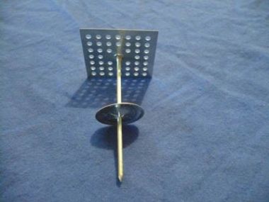

Via google vind ik
plak je dat vierkant dan vast met kit, en dat ronde die klemt uit zichzelf ofzo?
Fiesiekus
Lijmen lijkt me nogal omslachtig, ik zou die plaat vastschroeven.
Maar met een houten ondervloer is het misschien het makkelijkst om met lange alu-schroeven en die plaatjes de deken op te hangen.

Zal wel dom zijn, maar snap niet zo goed hoe je het bedoeld...Die vierkante plaatjes zie ik nergens los
Fiesiekus
De ronde plaatjes kan je met zakken tegelijk kopen.
Heiloklus
:oops:
Je bedoeld dus een lange schroef, die door dat ronde plaatje heen halen en dan vastzetten?

Je hebt een houten vloer dan ga je toch niet plakken. :mrgreen:
Wel de juiste lengte schroeven gebruiken natuurlijk.
Als je ze gaat lijmen en prikken dan zit je met de handicap dat je wel precies moet prikken anders sluit het weer net niet aan of overlap je de vorige plaat weer.

Dan voor de ondersteuning, een lange schroef erin, maar met een rosetje dan aan het einde van de schroef? Hoeveel diameter minimaal voor goede ondersteuning?
ik ga dus NIET lijmen, maar wat bedoel je met
Cyruse
Je gaat niet lijmen dus de laatste opmerking is niet van toepassing.
In ieder geval bedoelt Chathanky waarschijnlijk dat als je met plakpennen werkt je goed moet mikken met het vastprikken van je isolatiemateriaal anders krijg je kieren of overlap. Stel dat je verse plakpen 10 cm afzit van je vorige mat. Dan moet je exact op 10cm inprikken met je nieuwe mat anders krijg je dus kieren of overlap. Het kan allemaal wel netjes met wat geduld, maar even snel werken is er dus niet bij.
Chathanky
De punten zitten op een vaste plaats. Je moet dus voor het aanbrengen schatten of de plaat op de andere aansluit. Verschuiven gaat dan slecht en je beschadigd de plaat als hij gaat scheuren.
Onder de vloer werken is toch al niet prettig werken en met al die gelijmde punten boven je en de beperkte ruimte maak je het jezelf niet gemakkelijker om nog enigszins "prettig" te werken.
Je hebt bij de bouwmarkt ringen die ze gebruiken om dakisolatieplaten aan het dak te bevestigen die zijn geschat zo`n 3 cm in doorsnede.
Dit moet voldoende zijn om de plaat te ondersteunen tegen doorhangen.

Dankjewel. Resume,
rockwool 201 plaat tussen de balk, lekker ruim(dus iets breder dan ruimte tussen balken)
lange (alu) schroeven door de plaat met het/de roset/ringen eraan van 3 cm doorsnede. Dat paar keer per plaat en next.
Correct?

Voor een meter moeten 2 bevestigingen in het midden wel voldoende zijn.
De platen zijn redelijk stevig en het geklemde deel blijft naar mijn ervaring goed zitten.
Op de site van rockwool is ook een goede beschrijving te vinden Heiloklus.
