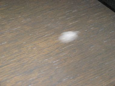

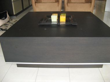

Wij hebben een moderne donkergebeitste eikenhouten salontafel, maar geknoeide (vooral melk)-vlekken trekken er gelijk in en krijg je er met geen mogelijkheid meer uit. De hele tafel zit nu al vol met vlekken. De winkel waar we hem kochten, bestaat niet meer, dus we kunnen er niet mee terug.
We denken eraan om eroverheen te verven, maar gaat dat wel lukken en met welk soort verf dan? Of zijn er nog andere alternatieven?

Tja beits is geen afwerklaag, maar puur voor het op kleur brengen van het hout. Ik zou proberen de vlekken bij te kleuren met de originele beits en als dat lukt de tafel afwerken met wasolie of lak. Mocht bijkleuren niet lukken, dan volledig afschuren en opnieuw behandelen.
Waldy
Specialist Zonwering
Als ik de foto bekijk lijkt het mij geen massief eiken tafel maar ben ik er zeker van dat het een gefineerde tafel is.
Nu ligt het maar aan de fineer dikte of je deze verantwoord kunt opschuren/blank schuren
Je zou wel eens door de fineerlaag heen kunnen schuren en dan ben je verder van huis.
Deze tafel is ook niet enkel gebeitst, maar er zit een soort eiglans over.
Deze tafel zal gekleurd zijn d.m.v. een veegbeits en daarna afgelakt of direkt op kleur gelakt.
Gezien de opmerking dat er veel plekke aanwezig zijn en dat je eventueel zou willen dekkend schilderen:
-schuur de tafel met beleid (niet met een bandschuurmachine), als je dan niet door het fineer zit kun je hem met een meubellak (advies van de lokale schilder zou ik zggen) behandelen.
Zit je door het fineer : met porienvuller dekkend gronden en enkele lagen daaroverheen.
Er zijn speciale stapellakken of 2 componenten lakken hiervoor in de handel.
