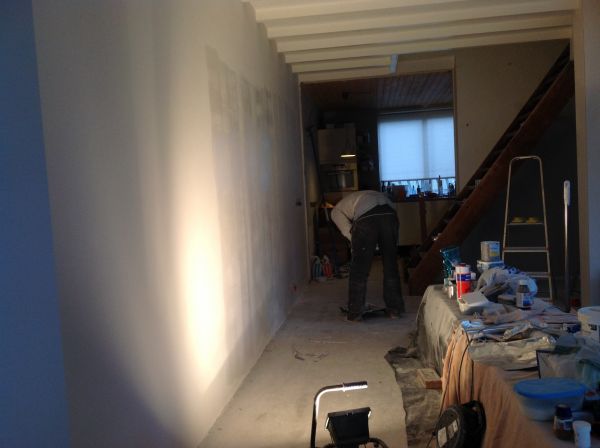

Ongeveer 6 weken geleden zijn onze muren in de woonkamer met een dunne laag gestuct. Vorige week zijn we begonnen met het voorstrijken van de muren en het verven met muurverf op waterbasis.
Helaas hebben we na de 3e laag verf nog steeds een vlekkerig resultaat. Zie foto waar de verf nog moet drogen.
We hebben een iets duurdere verfroller vd bouwmarkt, kamer is ong. 19 graden. We proberen een gelijke druk op de roller uit te oefenen en de roller evenredig met verf te bedekken.
Wat doen we fout en is dit nog op te lossen?
Ps. Als je er langs gaat staan en de donkere plekken opnieuw wilt verven heeft dat geen resultaat. De vlekken blijven even donker.

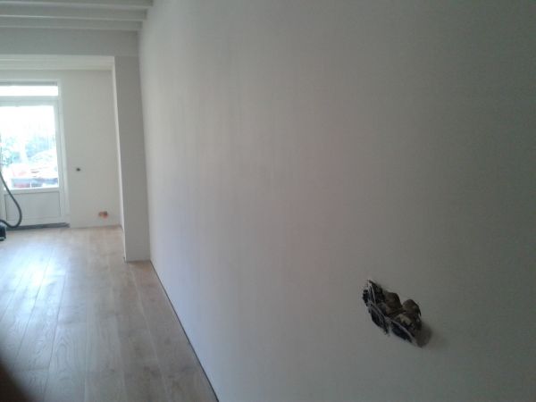

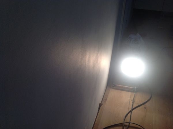

Na jullie advies ervoor gekozen om de muur ietsjes op te schuren en voor te strijken. Na een dag de muur opnieuw geverfd met Floetrol aan de verf toegevoegd. Met zn tweeen geverfd d.m.v. muur in stukken opdelen, verf verdelen, kris kras en daarna omhoog rollen.

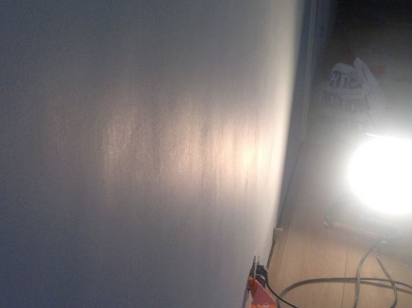

En zie hierboven het resultaat. Zoals je op de laatste foto kunt zien lijkt de structuur daar ook anders te zijn?
We zijn een beetje ten einde raad en weten niet meer hoe we dit nog op kunnen lossen. Heeft iemand nog ideeen?

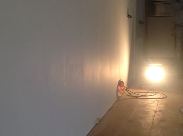

Zet de lamp eens op een andere plaats en beoordeel dan het resultaat opnieuw, met strijklicht is alles te zien, niemand gaat ergens zitten zoals de lamp nu staat.
HansLR
@Jan: bedankt voor je reactie. Helaas was het voor nu alleen nodig om de lamp zo te zetten, zodat ik een foto kon maken met de iPad. Wanneer ik gewoon in de woonkamer loop (zonder lamp erop) kan ik de vlekken al zien.
Kees de schilder
Heb je het resultaat ook bij daglicht bekeken? Ik zie steeds een enorme bouwlamp die sowiso alle oneffenheden accentueert. Aan de glansgraad te zien: de glansgraad van extreem matte muurverf is echt mat. Hier zit duidelijk een eiglans op.(?)

De vlekken lijken kleurverschillen, maar als je er met je neus op gaat staan lijkt het alsof de vlekken meer open poriën hebben en die dus niet verzadigd raken met verf.
Voordat de nieuwe stuclaag er op werd gezet leek er geen vocht in de muur te zien. Zelf hebben we de nieuwe stuclaag een aantal weken laten drogen.
In het midden van de woonkamer heeft tot 7 jaar geleden een open haard gestaan, later een gashaard. Deze is inmiddels verwijderd. Er is niet gerookt in de woning.

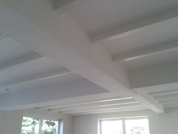

Omdat de balken qua ondergrond verschillen met de muur, begrijp ik er helemaal weinig van. Het enige dat zij gemeen hebben zijn de stuclaag en pleisterlaag.
HansLR
Voor de volledigheid hierbij wat foto's met daglicht:
