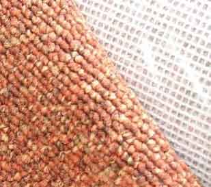

Ik raad je aan in dat geval zeer kortpolig tapijt met kleine lussen te nemen met een vaste (geen schuimrubber) achterkant.
Een voorbeeld van dergelijk tapijt:
NB dit is een willekeurig voorbeeld van het internet geplukt. Dat betekent niet dat de achterkant er precies zo uit moet zien. Indien je zoiets gaat nemen, overleg dan met de leverancier welk tapijt het meest geschikt is om gelijmd te worden. De meeste tapijtwinkels kunnen het leggen ook verzorgen, dat is voor een trap nooit gratis...
