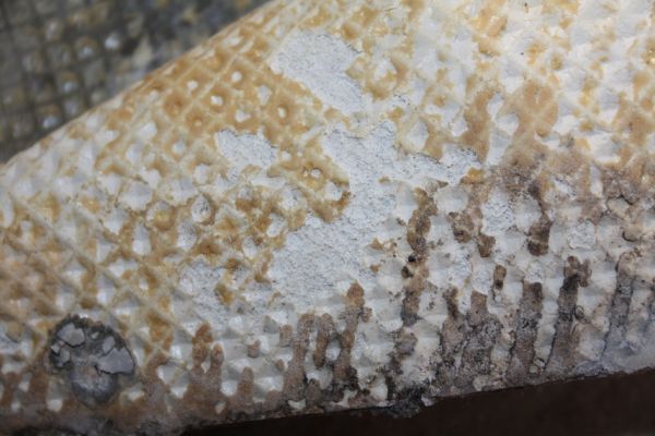

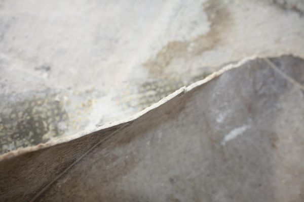

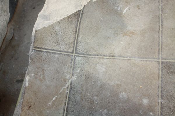

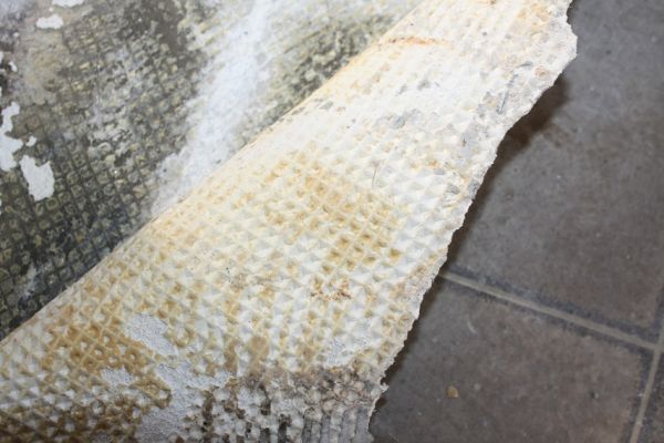

Het alom bekende verhaal; huis gekocht / verbouwen / aantreffen dubieuze vloerbedekking.
Hieronder staan een paar foto's van vloerbedekking die in de keuken ligt, volgens mij is het uit de jaren 70 ( kan ook later zijn ).
Het is ongeveer 'n millimeter dik, buigt "makkelijk" ( is redelijk stug, en als je het los laat buigt het vanzelf weer terug ) en als ik hem helemaal doorbuig breegt het niet. De kleur van de onderkant is wit, de blokjesstructuur is erin gepest en dus geen jute.
Misschien zijn er mensen die al meteen zien dat het wel of niet asbesthoudend vinyl is?
Alvast dank voor jullie reacties.
De enigste manier om vast te stellen of er asbest in zit is een laboratorium test.
In die jaren werden er veel asbesthoudende vinylvoeren gelegd, ik wil u niet bang maken maar hou er rekening mee dat er asbest in zit.
Asbest-test.
Maurice81
Als je de doorsnede bekijkt dan kan je bij asbest houdend zijl vaak de asbest vezels zien zitten, maar dit is zelfs voor een kenner ook weer niet altijd goed te zien.
Dus zoals Jan ook al zei, enige manier om het zeker te weten is een Lab test, dus kijk er wel mee uit want zo vanaf een foto is dit niet te zeggen.
als je het zonder beschadiging kan oprollen/weg halen, inpakken in dubbel plastic dan kan je het in de meeste gemeentes zo inleveren, maar nogmaals alleen als je het zonder scheuren oid kan doen, anders zelf vanaf blijven als je het niet zeker weet.
Denk er wel even aan dat je voor het verwijderen van asbest altijd een sloopmelding moet doen.
Ik zou die paar tientjes voor de test besteden, je gemoedstoestand lijkt me dat wel waard.
