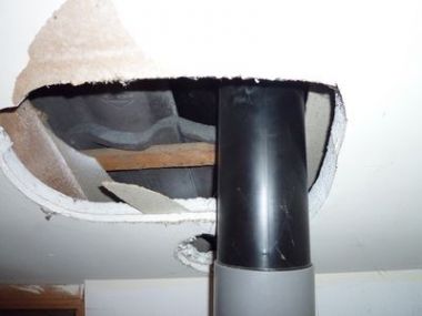

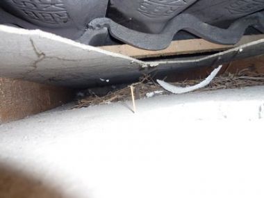

Bij het plaatsen van mijn HR ketel heb ik een veel te groot gat gemaakt in de vezelcementplaat (60x60) Nu wil ik het dak van binnen uit isoleren.
Is het noodzakelijk om dit gat weet netjes dicht te maken? Waarmee zal ik het dan dicht maken? Waarvoor dienen deze platen eigenlijk?

Plaats eens een foto er van

Iets te groot?? Alleen bij de chinees zie ik wel eens zulke formaten uit het dak komen...
Zou hem toch ook vanuit buiten repareren. Een nieuw ruimer stukje erover heen leggen.
en binnen gaat het toch om gips als ik het goed zie?? Weet niet of het een belangrijke ruimte is of alleen washok oid..Anders gipsplaat er netjes uit halen en een nieuwe plaatsen. Suc 6

Nee, ik heb mij vergist het is een afvoer voor de ventilator van de badkamer.
Maar ik heb geen antwoorden gekregen op mijn vragen.
Ik heb het hier over het gat in de vezelcementplaten!

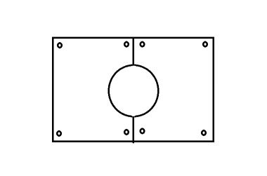

Er is al wel antwoord op je vraag gedaan dicht maken vanuit de buiten zijde.

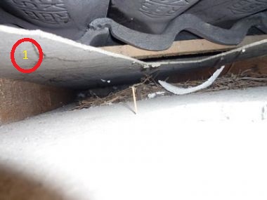

je hebt zelf over vezel cementplaat maar ik denk dat dit astbest cementplaten (1) zijn deze zijn namelijk voor als er lekwater onder de pannen komen dat dat via het dakbeschot weg kan richting je goot.
dus als je de buiten zijde dicht hebt gemaakt met een plaatmateriaal.
je kan aan de binnen zijde met 2 halve platen dat gat aan de voorkant dicht maken,zodat je de ventilatie pijp er niet hoeft af te halen
Sjaan Smit
Dat wilde ik ook tekenen maar ik wist dat er iemand was met meer teken talent... :wink:
beter misschien je hele dakbeschot vervangen ,ben je ook van die asbest platen af.
@Henk;Zijn die platen ook schadelijk?? TS heeft er ook in lopen zagen nml.

Dat doe ik dus niet. Asbest ik gevaarlijk voor de gezondheid als je het verwerkt en dat is al gebeurt. Maar ik ga wel het gat repareren.

Denk niet dat het asbest cement plaat is.
Als je de dakpannen en de latten zo ziet is het dak redelijk nieuw.
Maar dat is maar een sugestie er kunnen natuurlijk ook nieuwe pannen op zijn gelegd.
De afgelopen 20 jaar waren asbestcementplaten al verboden.

Het huis is van '64.
Hoe kun je eigelijk met zekerheid vaststellen of het asbest is?
Henk253
Klein stukje opsturen naar een onderzoeksburo. Vaak is er wel een klein hoekje wat je voorzichtig met een tangetje kan afbreken. Eerst met een plantenspuit natmaken. Van het onderzoeksburo krijg je een zakje opgestuurd waar je het in kan doen. Het kost je wat, maar dat is de enige methode om het zeker te weten.

In je koopcontract staat normaal ook of er al dan niet asbest aanwezig is.
In zoverre dit bekend is natuurlijk. Dit is een plek die niet echt verborgen kan zitten, dit moet men gezien kunnen hebben.
Het ziet er niet echt uit als verdacht. Als de vezels weg branden met een aansteker zijn dit geen asbestvezels. Die gloeien op maar verbranden niet. Daarnaast is het kwaad toch al geschied.
Het gat kan ook van binnen uit gedicht worden met overmaatse platen die je door het gat heen kunt steken en vast te schroeven. De binnenzijde kun je dan met wat gips weg smeren, sorrie, stucen.
