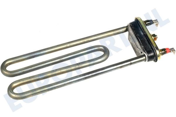

Ik heb vandaag de schoenen van mijn dochter in de wasmachine gewassen. Tot mijn schrik stak na afloop een van de schoenveter nog 3 centimeter in een vd gaatjes van de trommel, de rest vd veter is ergens in dat gat verdwenen. Achteraf niet heel erg handig :o(
De schoenveter zit muurvast, maar ik wil 'm er wel graag uithalen. De wasmachine doet het nu nog en dat wil ik graag zo houden. Heeft iemand voor mij de gouden tip?

Als u het verwarmings element losneemt aan de onderkant, kunt u de trommel draaien tot u de veter tegenkomt, dan kunt u hem misschien eruit trekken, het kan helpen door met een puntig voorwerp het uiteinde door te steken, of anders afknippen.
Het stukje veter afknippen net boven de trommel en de rest door het gaatje drukken, in de trommel een emmer water gooien en de machine op afpompen zetten, met een beetje geluk spoelt de veter in het filter van de afvoerpomp.
Lukt het niet dan het advies van Poster volgen.

Hallo, en dank je. Het is misschien een hele domme vraag, maar kun je me ook laten weten hoe je dat verwarmingselement kunt vinden en los kunt nemen?
Poster
Als het goed is ziet hij er zo uit, het gedeelte rechts steekt buiten de trommel met de aansluitingen, en zit aan de onderkant trommel, als u de achterplaat van machine verwijderd kunt u er bij.
