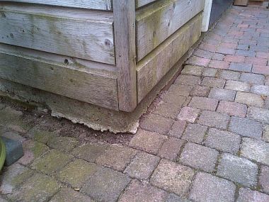

Hallo; vraagje;
Ieder jaar kan ik weer met een zandzak of 3 a 4 aan de bak...
Waar de schuur staat en het regenwater naartoe afloopt verzakken de stenen steeds.
De schuur staat op een fundering en de regen loopt daar tegenaan richting de afvoerput in de hoek.
Ik heb het idee dat het regenwater als het ware steeds de "voeg" tussen de koppelstones wegvaagt.
Het gevolg is dat de stenen op zich strak lijken te liggen, maar indien ik bij de stenen druk uitoefen verzakken ze.
Soms is het na een jaar echt een gat van wel 25 cm bij 40 cm en soms wel 2x zo groot :(
Is het een idee om deze keer na het vullen de stenen als het ware te voegen met cement? Is het wellicht verstandig om bij het vullen met zand ook wat cement in het gat te gooien?
Of zijn daar betere ideeën voor?
Zoals gezegd; het is echt alleen een rand van twee lagen koppelstones,
verder geen verzakking in de tuin, alleen daar waar ik dus het idee heb dat het water zich verzamelt.
thanx

Ben jij de enige in de buurt die dit probleem heeft.
Ligt er een rioolbuis onder, die zou gebroken kunnen zijn en het zand loopt weg via het riool.
Hallo, dank vd reactie
ja, ik ben wel de enige.
Zoals je ziet zie je het beton van de fundering, daartegenaan stroomt het regen water. Precies daar verzakt het steeds.
