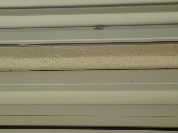

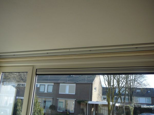

Geachte forummers,
Bijgaand enkele afbeeldingen van de situatie aangaande het kunststof raamkozijn (aan de Oost-zijde) van onze woning.
Dit kozijn van ±3m breed is in 1999 geplaatst ter vervanging van de originele houten kozijnen. Die originele kozijnen waren van het type waaibomenhout anno 1973. De verzakking is sinds 2002 gegroeid tot de 10mm die het nu is. Er bevinden zich in de bovenliggende gevel verder geen scheuren.
In de eerste jaren maakte ik me nog niet al te veel zorgen, maar nu heb ik toch de volgende bedenkingen.
- Hoe het kan dat een betonbalk (latei ?) naderhand zover doorzakt. Heeft het houten kozijn 26 jaar lang onder spanning gestaan ?
- Zal zo'n verzakking tot een halt komen ?
- Is er een toekomstig gevaar voor het kozijn ?
- Kan een betonbalk zijn sterkte verliezen ? Als ik nu van onderaf tegen de balk aandruk kraakt er het één en ander.
- Is het te verhelpen ?
Met vriendelijke groet,
Erik.

Ik kan als leek niet beoordelen of het een "neuslatei" is of niet. Misschien dat ik nog originele bouwtekeningen kan achterhalen.
Er bevindt zich aan de binnenzijde (in de woonkamer) nog een klein stukje muur van zo'n 5 cm tot aan onderzijde plafond. Hier zijn geen scheuren aanwezig. Ook in het binnenblad van de bovenliggende slaapkamer zijn geen scheuren aanwezig.
Wat verder wel opvalt is dat de kunststof aftimmering aan de binnenzijde ook wijkt.
Mag ik uit het ontbreken van scheuren in het binnenblad concluderen dat het hier niet om een neuslatei gaat ?
De vloer van de bovenverdieping bestaat uit rode holle elementen. Is dat nog behulpzaam bij het bepalen wat de constructie zou kunnen zijn?

Dat je geen oplegging ziet, dat klopt. Schoonwerk lateien hebben wegmetselbare opleggingen, tpv de oplegging is de latei +/- 30 mm smaller.
Ik vermoed dat er een samenwerkingslatei ligt en geen neuslatei, omdat de binnenkant niet meezakt. Het lijkt erop dat of de latei destijds rechtsstreeks op het kozijn gelegd is, en niet is vrijgehouden. Nu zakt de latei er onder invloed van zijn eigen gewicht onder uit, de aanhechting van de specie op de latei zal ook niet optimaal geweest zijn. Het metselwerk "hangt" op gewelfwerking.
Hoe op te lossen: beste is metselwerk slopen en opnieuw opmetselen. Altenatief de voeg uithakken en opnieuw opvoegen, de latei omhoog duwen zal niet meevallen

Volgens mij is de latei niet goed (even los van de oorzaak). Vervangen is dan de enige zinvolle optie helaas. Je mag blij zijn dat het metselwerk erboven van erg goede kwaliteit is, omdat daar geen scheuren in zijn gekomen.

Enkele personen met meer verstand van zaken hebben mij geadviseerd niets te ondernemen zolang de verzakking niet verder doorzet en/of er geen scheurvorming optreedt.
Gevalletje "If it works, don't fix it."
In mijn geval is de situatie nu al enkele jaren stabiel. de verzakking heeft vooral in de eerste jaren plaatsgevonden en is niet verergerd sinds dit topic gestart is.
